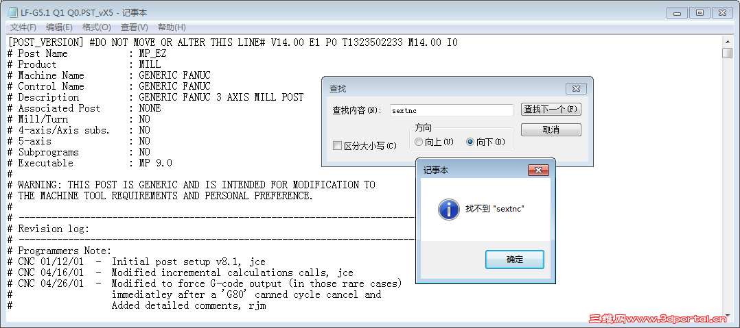

发表于 2014-11-27 23:24:11 | 显示全部楼层 来自: 中国江苏无锡
好像是这样的,你可以试试(其他的后处理记得也是可以的)6 D7 @% J- _; Y5 T) h- ?  M
1、打开MPFAN.PST文件0 `5 E! w; W) e. L  [: _
2、查找下面内容:* S. z+ U' E5 V% e9 p# J- Z
     #Cantext string definitions (spaces must be padded here)! ]0 ~) ]+ ?) s) V4 \$ }" }5 J
     sm00        "M00"* w$ j* K4 g5 L1 L! B( D% z. y0 ?
     sm01        "M01"
) [5 H) l3 s; x) ]0 i& Q: p     strtextno
& m% V) r; F+ C( U; f- U5 a     strcantext  X" m7 D8 j. e$ }! N, O' m
3、在下面位置添加红色的内容# \1 N7 t0 w: G& Q" e; {  T
    #Cantext string definitions (spaces must be padded here)+ @. R+ Z" `, ~& N  p+ x
    sm00        "M00"
- ^- ^6 l0 G) L4 S9 k    sm01        "M01": s1 y/ X/ @4 }+ |$ X% `+ o
   strtextno. h  F% C; o4 d
   strcantext
; I; u, E) u+ ?' ~: A/ q6 c0 ]   sextnc       .PIM
( T0 V' N( ^" i# U% E# A9 r
; u6 y, _8 n% s8 c" }  T, e$ M4 f
发表于 2014-11-28 07:50:43 | 显示全部楼层 来自: 中国广东东莞
AUTOCADR41 发表于 2014-11-27 23:24 static/image/common/back.gif' y0 G7 j) J! b6 y$ Y# ~( Z* L
好像是这样的,你可以试试(其他的后处理记得也是可以的)1 G7 _5 [; P; F/ b* w
1、打开MPFAN.PST文件. |7 E/ r+ `: V3 c% V9 [8 z+ u
2、查找下面内容:
) X1 T: Q3 t- Z: S
1.png ' @  w% u8 J' _" _1 A( M
发表于 2014-11-28 09:12:45 | 显示全部楼层 来自: 中国上海
呵呵仙 发表于 2014-11-28 07:50 static/image/common/back.gif
* J8 N  A, S6 a( z0 k+ ]3 x
找不到就对了,那是V9改后缀的变量.

发表于 2014-11-28 09:55:52 | 显示全部楼层 来自: 中国广东东莞
路过不买 发表于 2014-11-28 09:12 static/image/common/back.gif/ s4 ^. A$ a. D
找不到就对了,那是V9改后缀的变量.
+ s' E, l! \( O: c: X; I; x问题是,我的是MC9的后处理升级上来的哦.它升级把变量也取消了?
发表于 2014-11-28 09:58:42 | 显示全部楼层 来自: 中国上海
呵呵仙 发表于 2014-11-28 09:55 static/image/common/back.gif
8 Q8 @; C0 {9 A/ U9 \问题是,我的是MC9的后处理升级上来的哦.它升级把变量也取消了?
- f* S. G' y+ A这个变量又不是必须要有的,只能说你的V9后处理其实没用到它.你升级上来,自然也没它.
发表于 2014-11-28 10:00:58 | 显示全部楼层 来自: 中国广东东莞
路过不买 发表于 2014-11-28 09:58 static/image/common/back.gif
4 L" S$ m9 a  W2 A  r$ F这个变量又不是必须要有的,只能说你的V9后处理其实没用到它.你升级上来,自然也没它.
1 s1 n  m+ O7 ]/ F感谢不买老大的解答!谢谢!!

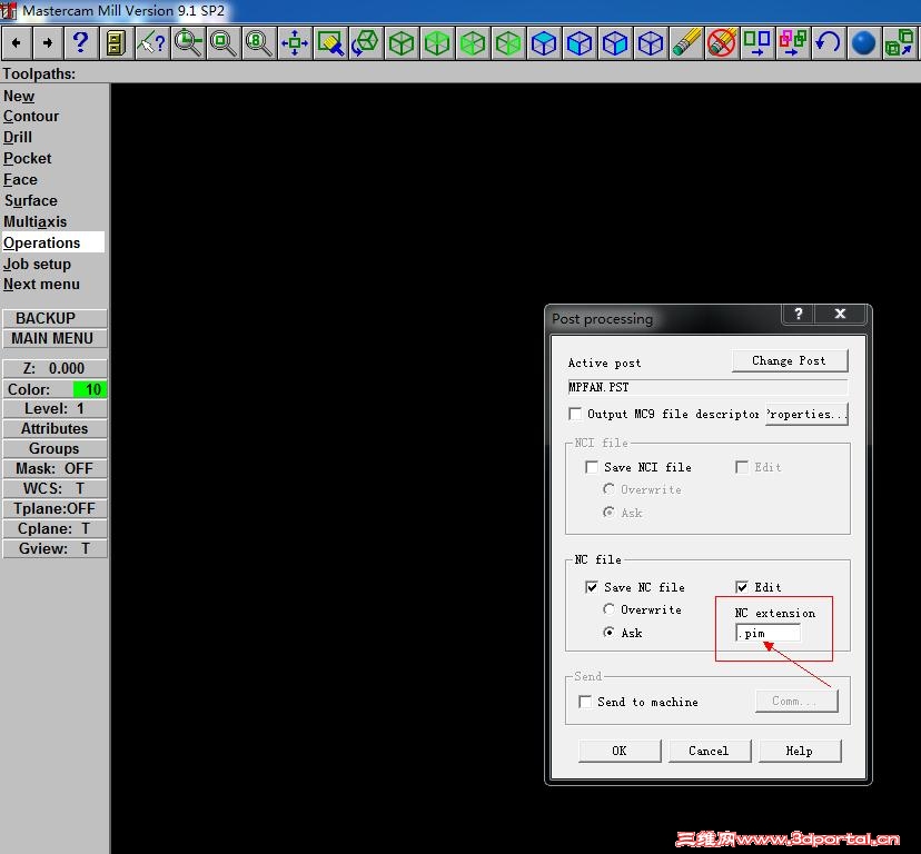

发表于 2014-11-28 10:32:59 来自手机 | 显示全部楼层 来自: 中国福建泉州
我记得可以在系统设定里面的nc设定,有输出的后缀名可以改

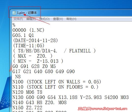

直接改后缀不就可以了
 楼主| 发表于 2014-11-28 21:20:32 | 显示全部楼层 来自: 中国山东青岛
谢谢各位大师的帮助
