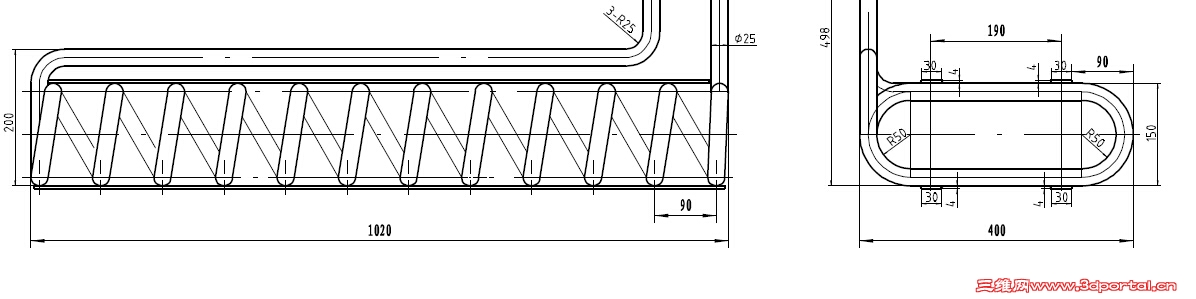

这种椭圆螺旋线怎么绘制?只会园的螺旋线,这个如何做求高手。

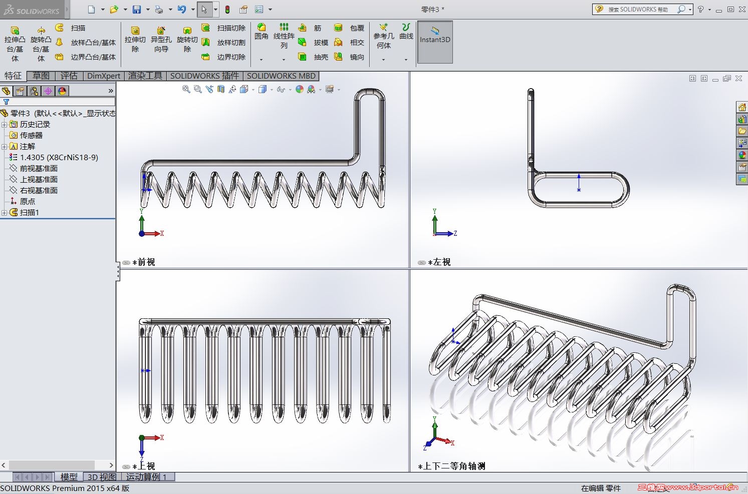

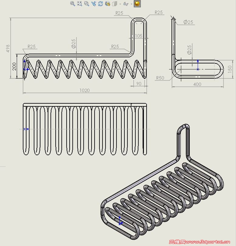

发表于 2014-11-29 16:27:17 | 显示全部楼层 来自: 中国湖南株洲
本帖最后由 xuhongejo 于 2014-11-29 20:11 编辑 5 [2 E. c& o+ Y- S
4 F) o4 H6 S6 [: j5 g0 z简单的做了一个0 d. g$ E5 K) O8 Z  G
发表于 2014-11-29 17:01:09 | 显示全部楼层 来自: 中国湖南株洲
  w4 ?! t1 H0 J2 S3 B& C& [" t- L! c: v9 f" I2 V
还是传不了,找不到图片链接的提示了8 O" U8 q8 C. l. G9 n5 C" v
