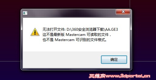

& l+ g! G5 d" V+ [+ t! a6 M3 _2 a7 i5 _未装MasterCAM,请帮忙将附件GE3后缀文件转换成IGS或AUTOCAD可读文件,谢谢!

GE3是7.0版本的文件。可以先用mastercam9.0来打开,然后另存为mc9文件。X版可以直接打开mc9文件

" N! l0 B' B. ]& D% [1 ^$ }5 x附件为IGS
! g) G# S/ t9 j# R单位是英制的
