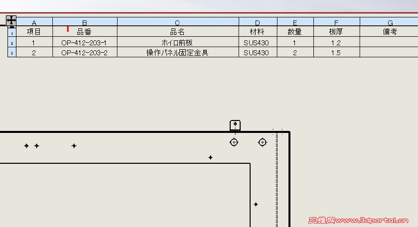

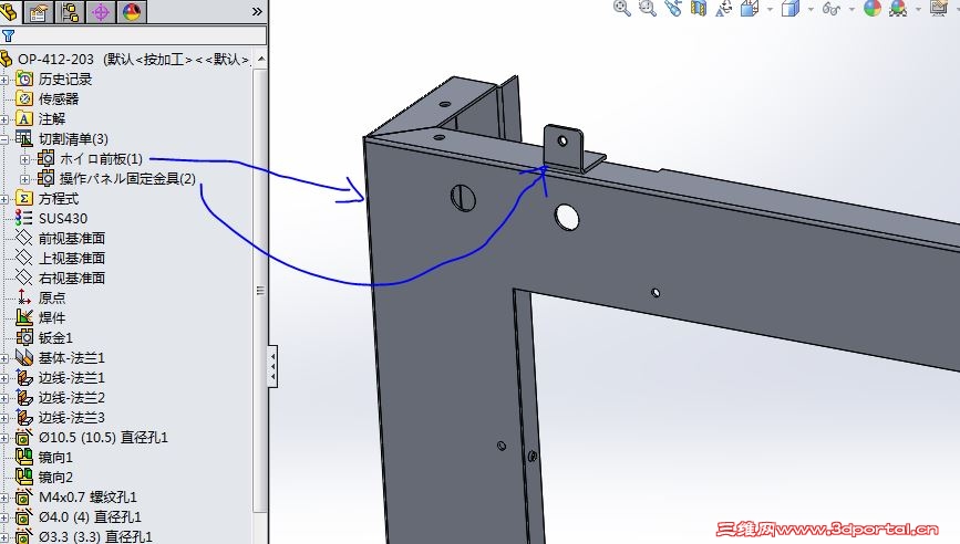

发表于 2014-11-29 16:26:54 | 显示全部楼层 |阅读模式 来自: 日本
有时,在钣金建模时,会把一些相关的小钣金件,在一个主的钣金件中做,多钣金实体的,一个钣金件,不用装配的方式。5 v/ b- L4 X; B& R! X* J1 D
0 e+ i$ a. T- j在出明细表时,焊接清单的各个钣金名称/编号(编号可以后加上*****-1.2.3)是否可以自动加入到焊接清单中?3 i+ }  S4 j- z$ X+ _! e/ w- A
% ?! u1 H9 f% X. F) ~
6 h5 [/ i, L7 l: g  _. s  u
$ |+ J0 W3 u* ]9 m; Y
) r+ ~" N1 r2 T1 o7 c
+ Z1 m9 N( a& w, B
6 a2 y7 z0 j; c" p' L+ j

你用配置吧,可以搞定
 楼主| 发表于 2014-11-29 18:12:09 | 显示全部楼层 来自: 日本
杨成武 发表于 2014-11-29 18:04 static/image/common/back.gif; C% Q& t7 T8 s
你用配置吧,可以搞定
) P/ {& s; ?2 `7 s" [
配置、只能显示一个零件、不能做到装配的效果吧、还想需要装配后的效果。) n% M" _( F' Z
