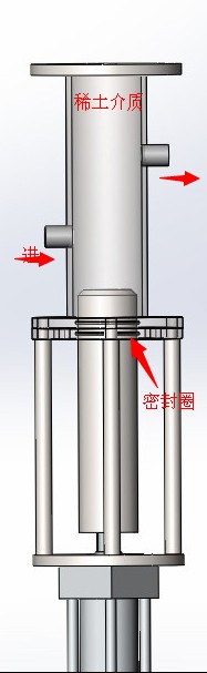

QQ图片20141129164114.jpg 其中里面介质为稀土介质,就像泥一样的流质物。; Z, C; @9 m* k6 b/ j0 q
压力大概在30MPa之内,运动方式为上下运动。
. R4 Z0 O3 ?; I& [  N: U. v% I那么问题来了,选用什么样的密封型式?什么样的密封圈?3 V2 q0 ?0 q/ M, K. Q0 ?! [$ J
最好帮我截个图。谢谢。

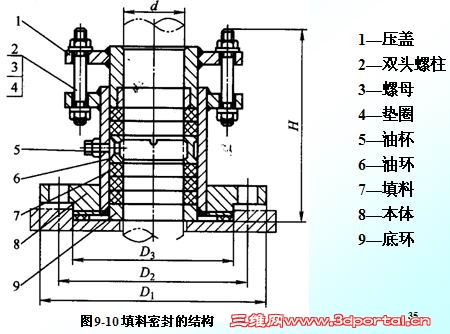

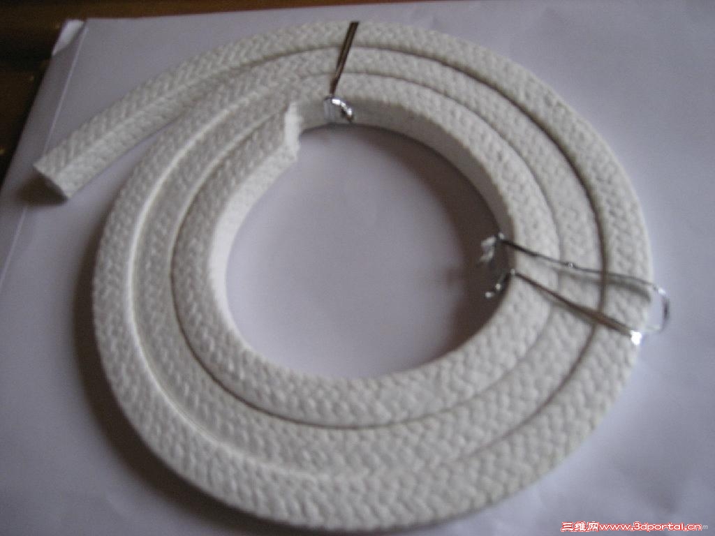

" h, e6 F" ^* ?4 n$ d8 z; g$ I盘根(聚四氟乙烯绳)填料密封如何。# [' C3 d5 Z# E) e, J
$ k) o; `& R! H
有点类似图片,只是密封条为方形,长度可按需要截取,也可以几层叠加使用。

可以考虑,这个主要颗粒物质教多,您这个安装不方便。本来想用O型密封圈的,但是想想颗粒物质较多感觉用不久,所以想问问有没有更好的方式。9 O7 b, J' H" v
现在有代替的方案是机械密封的方式。

往复式泥浆泵与楼主这个结构差不多,使用的是填料箱密封,多道填料阻隔不会漏泄,填料有弹性具有耐磨持性。
* H* d5 p, o9 |2 ^' f用O型圈和其它密封圈耐磨性差。

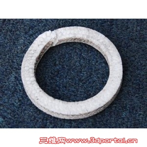

发表于 2014-12-7 22:22:19 | 显示全部楼层 来自: 中国江苏苏州
2楼和4楼说的是同一个东西,即盘根。端面切成45度斜口,拼接成环,填入间隙,用在此处非常合适。
