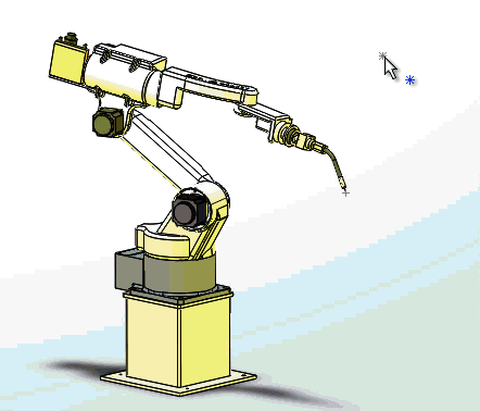

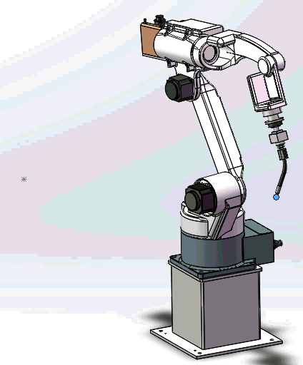

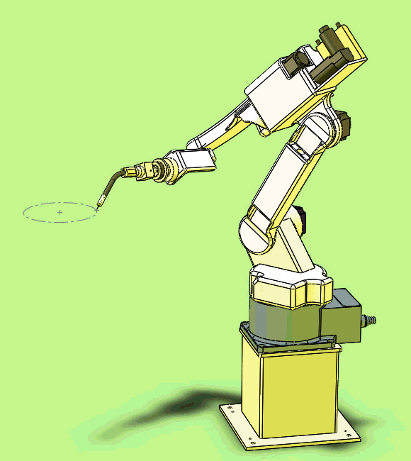

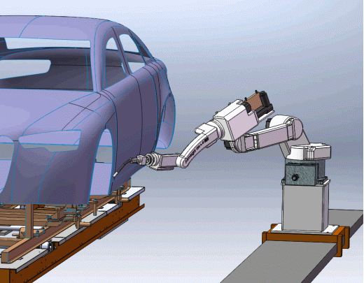

9 F9 r& {5 ]4 p8 R借用zxq314大大的圖 http://www.3dportal.cn/discuz/fo ... 8109&extra=page%3D1 做動畫
% a$ z% I& g! f5 m  H, M5 u+ E& h6 O/ \8 I$ }
capture-5.gif 全圓周.gif " t( x- G: E+ V, Z' t  [1 q: K
capture-61.gif capture-9.gif ! x/ S7 i7 w9 A4 ~( d2 b% m

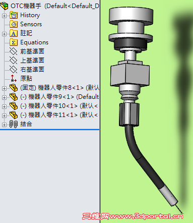

  做動畫前的準備工作$ k, Y% k! q5 Z
9 ?) d% {/ l- b  S1. 建議在原作之組件刪除 零件8,9,10,11
* P* x/ d* h: V5 b% Z; f2. 把 零件8,9,10,11 組裝成次組件(如圖),再結合到總件
& s) t6 U6 p1 ~$ M7 h3. 如1#上圖先做測試點對點之結合是否正常
  Z( v/ \4 _2 Z& A. s* F+ h8 \) g, o# c

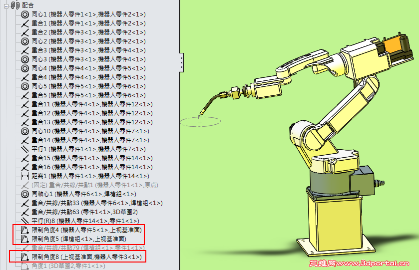

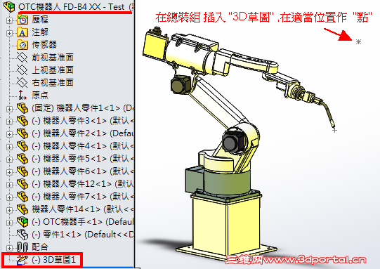

點對點的測試
# R3 p$ h$ Y9 _+ A% ~& O9 e1.在 裝配体插入3D草圖做點.
3 I3 j+ ?& |) \6 q% o  h2. 做焊槍點對草圖點的結合,主要是要確認各零件的結合是否正確.) v5 Z0 b* P# \0 X
3. 若是正常動作就刪除結合,否的話找出不對的結合並修正好.
! q$ U* K; f+ f7 q4 }8 ?2 }8 e
9 a( ]) M7 M* I$ h, I% {% D' u) M" C- f& P1 o# t

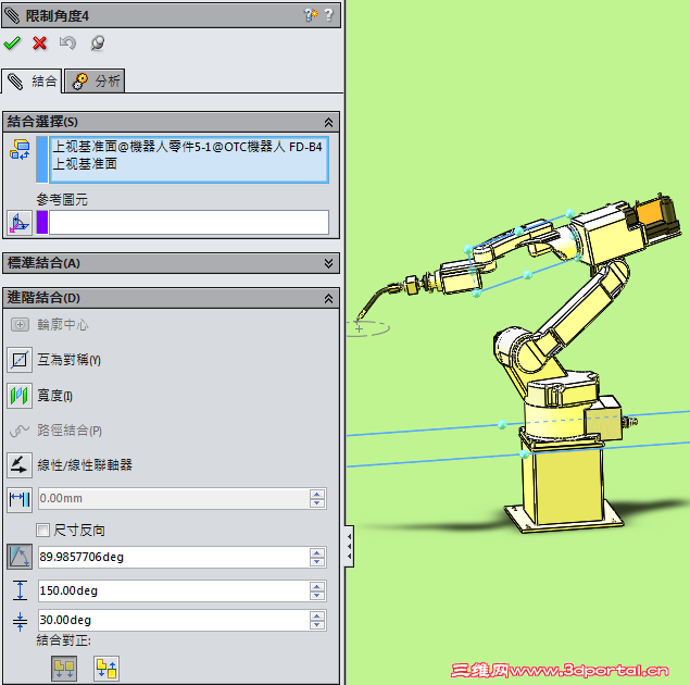

 楼主| 发表于 2014-12-2 20:58:17 | 显示全部楼层 来自: 中国浙江嘉兴
本帖最后由 ryouss 于 2014-12-2 21:04 编辑 3 T/ p+ |1 t, r
壮志凌云! 发表于 2014-12-2 20:26 static/image/common/back.gif- a. s/ Y& D- F' Z7 d# [% d
自由度很关键,谢谢楼主的无私耐心讲解
; U/ p4 d3 ^$ ^  _6 P: i+ l: i很好,講到重點了,3 F7 r* R; D/ O: ]
在點對點的測試,若是結合沒錯但就是零件相關位置亂跑時,
) B* z. J2 i& r# V7 U就要做相關零件的角度限制.6 l$ N" _" D/ y/ A2 g( [
