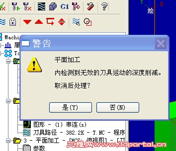

[已解决] 求助大家X5二维铣平面用单向,后处理就报警,换了后处理也不行
发表于 2014-11-30 15:08:04 | 显示全部楼层 |阅读模式 来自: 中国安徽马鞍山
本帖最后由 学习到老啊 于 2014-12-1 10:08 编辑 " X" a1 h2 v$ I0 U9 w5 h9 M

发表于 2014-11-30 15:23:18 | 显示全部楼层 来自: 中国江苏苏州
没有出现报警啊
 楼主| 发表于 2014-11-30 15:37:59 | 显示全部楼层 来自: 中国安徽马鞍山
难道我的破解有问题
发表于 2014-11-30 16:15:04 | 显示全部楼层 来自: 中国广东东莞
你的两条刀路在X7都可以后处理。没报错。
 楼主| 发表于 2014-11-30 16:32:54 | 显示全部楼层 来自: 中国安徽马鞍山
呵呵仙 发表于 2014-11-30 16:15 static/image/common/back.gif* m* c3 v9 I, p& N9 W5 A
1 ~5 z: L0 A  F2 G9 K$ `# e看来是我的X5有问题,谢谢
 楼主| 发表于 2014-11-30 16:34:45 | 显示全部楼层 来自: 中国安徽马鞍山
不知道有没有谁用X5试一下,或谁遇到过
发表于 2014-11-30 17:34:41 | 显示全部楼层 来自: 中国广东东莞
学习到老啊 发表于 2014-11-30 16:32 static/image/common/back.gif& E0 W$ k. O# [$ O7 J
看来是我的X5有问题,谢谢
( U9 v7 H7 V- n+ a( ~# K- c# f
用X6MU3试下。最好还是用上X7MU2SP1以上的。因为动态加工算得快过X6的一半.
发表于 2014-11-30 20:48:20 | 显示全部楼层 来自: 中国上海
软件问题
 楼主| 发表于 2014-12-1 10:08:01 | 显示全部楼层 来自: 中国安徽马鞍山
昨天用X6试了好的,今天问别人的X5也这样,看来是X5的版本有问题,谢谢大家的帮忙
发表于 2014-12-2 15:19:38 | 显示全部楼层 来自: 中国广东深圳
X5我试过了,不管那个报警,可以后处理,不过对不对就不知道了,另外你把单向换成双向就不会报错了
 楼主| 发表于 2014-12-3 11:41:38 | 显示全部楼层 来自: 中国安徽马鞍山
满天星123 发表于 2014-12-2 15:19 static/image/common/back.gif
8 K# w' `: U8 Q. q: z8 gX5我试过了,不管那个报警,可以后处理,不过对不对就不知道了,另外你把单向换成双向就不会报错了
. s0 b7 D/ t( n( R, ]- y
是的,不管那个报警,可以后处理,但不知道对不对所以不敢用
发表于 2014-12-3 12:32:04 | 显示全部楼层 来自: 中国广东深圳
学习到老啊 发表于 2014-12-3 11:41 static/image/common/back.gif
% v6 |! Z& c" O# `8 a是的,不管那个报警,可以后处理,但不知道对不对所以不敢用
9 C' S% V2 j( C+ P3 [: t7 j7 ^
为什么非的用单向呢,双向有问题?
