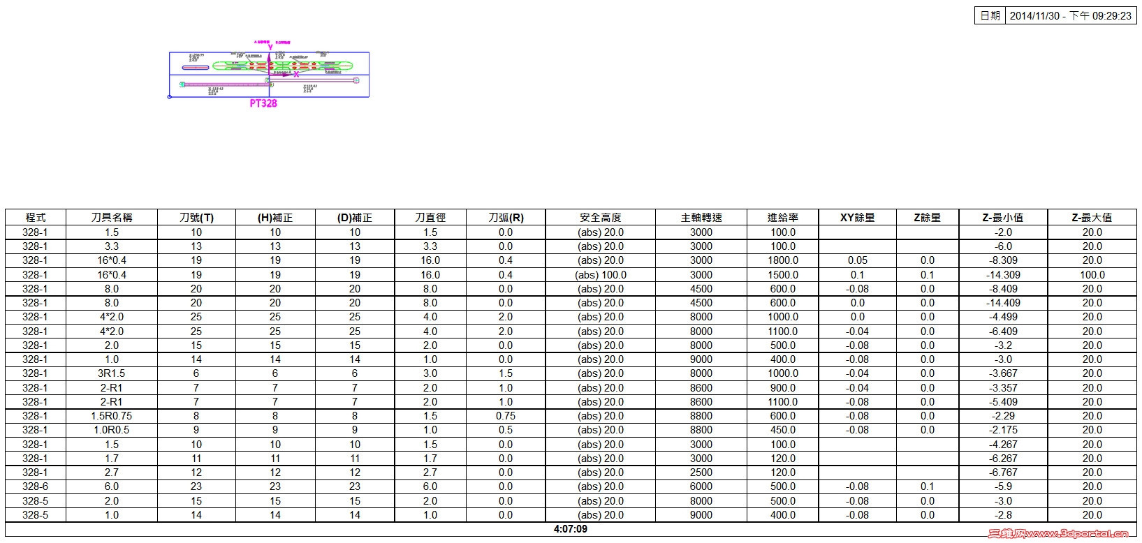

发表于 2014-11-30 21:30:52 | 显示全部楼层 来自: 中国台湾
裝一下SetupX+...就可以知道你要的數據....0 v0 d2 S0 J( S4 V# F1 [
2 N. R' m# _( C9 Z9 _
搜尋一下吧......: Q: h" \4 ]3 E/ }- f, [# [
# @4 y2 w, b/ r! t# F- m8 u4 s
7 ]. l8 H+ u# M1 m  O5 f9 N9 b" s# v+ m! D7 y0 \
发表于 2014-11-30 22:29:17 | 显示全部楼层 来自: 中国天津
默认的适当调整一下就可以实现此功能

发表于 2014-12-3 14:11:45 | 显示全部楼层 来自: 中国上海
程序单上有

阁下的报表做得真漂亮!
