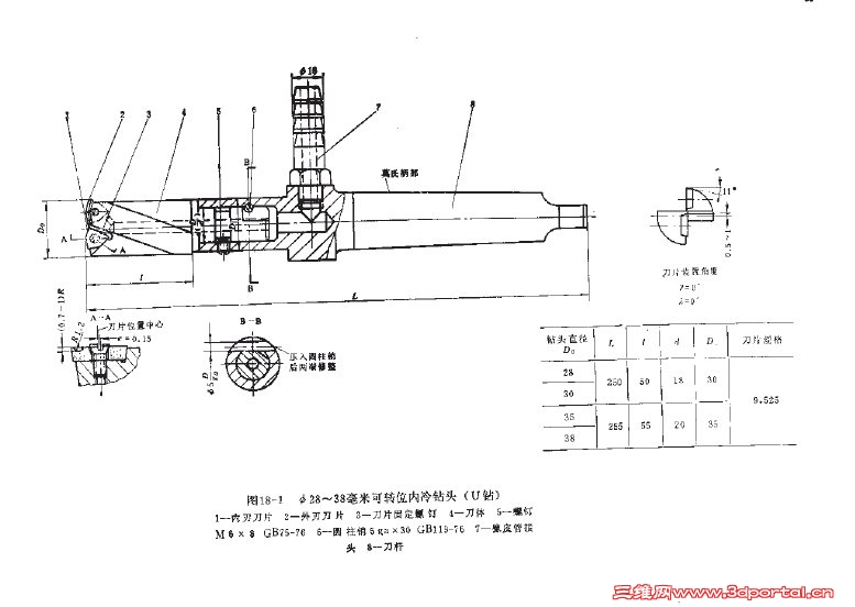

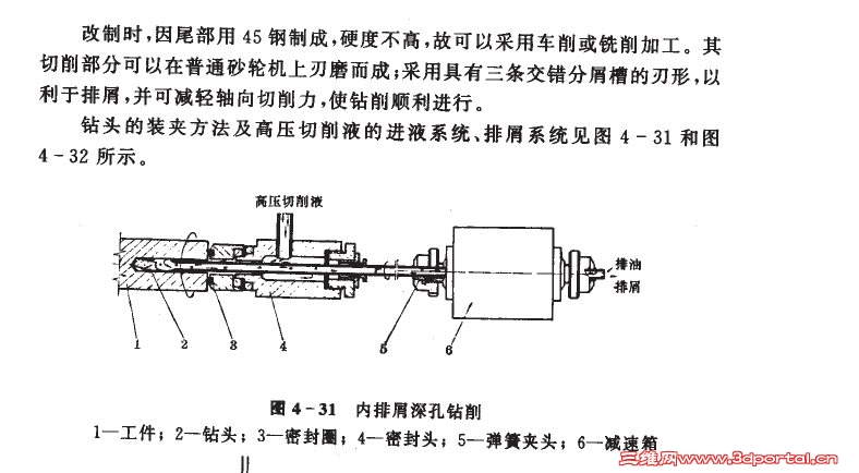

# {) i# }2 W) H  w$ m' p, b! ^1. 外排屑钻:钻头是空心的,水从中间进入(刀柄上或主轴孔有相应的供水系统,视工件转还是钻头转动而选择),从排屑槽带动铁屑一起出来。
( x7 B" b$ S: G3 q8 w* L2. 内排屑钻:钻头是空心的,水从套筒内进入孔中,从钻头里面孔中出来。见下楼附图(对不起,本人的浏览器编辑帖子时不能插入图片,,所以只能将图发在下楼)。
发表于 2014-12-1 21:12:01 | 显示全部楼层 来自: 中国湖北黄冈
[ 本帖最后由 tangcarlos3d 于 2014-12-1 21:57 编辑 ]\n\n2. 内屑钻:钻头是空心的,水从套筒内进入孔中,从钻头里面孔中出来。见下楼附图。当然附图不是CNC加工中心上用的,它是以前卧式车床、镗床等上面用的工装。

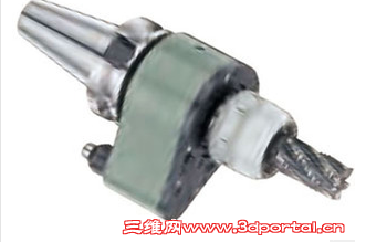

发表于 2014-12-2 09:08:01 | 显示全部楼层 来自: 中国广东深圳
% z9 ]' U5 P. s6 X0 E8 ^0 k# U, [  Z& Z6 \% d% b; c
绝大多数支持中心出水的机床都是进口的,并且他们的拉丁都有各自不同的标准,国内的你往往只有买个带中心出水的刀柄就行了
4 }" ^/ k  G: i/ p1 a* l/ h QQ截图20141202090521.png
; P& Q) G9 e. t* ?8 i) t( x. S至于开关水也就是M8/M9了$ ?/ v6 R/ y3 x) S+ U. L" y" V, u" @

现在的CNC结构应该不复杂,只要是用带孔的钻头即可。其它机器上有现成的。我所提供的附图都是20多年前的老东西,只起了解结其构的作用。
发表于 2014-12-2 13:56:27 | 显示全部楼层 来自: 中国广东深圳
楼上,你提供的图纸也不能算老东西,, u- ?+ S! i* W7 @/ n
但是有一点可以肯定的是:那是车床专用的。
