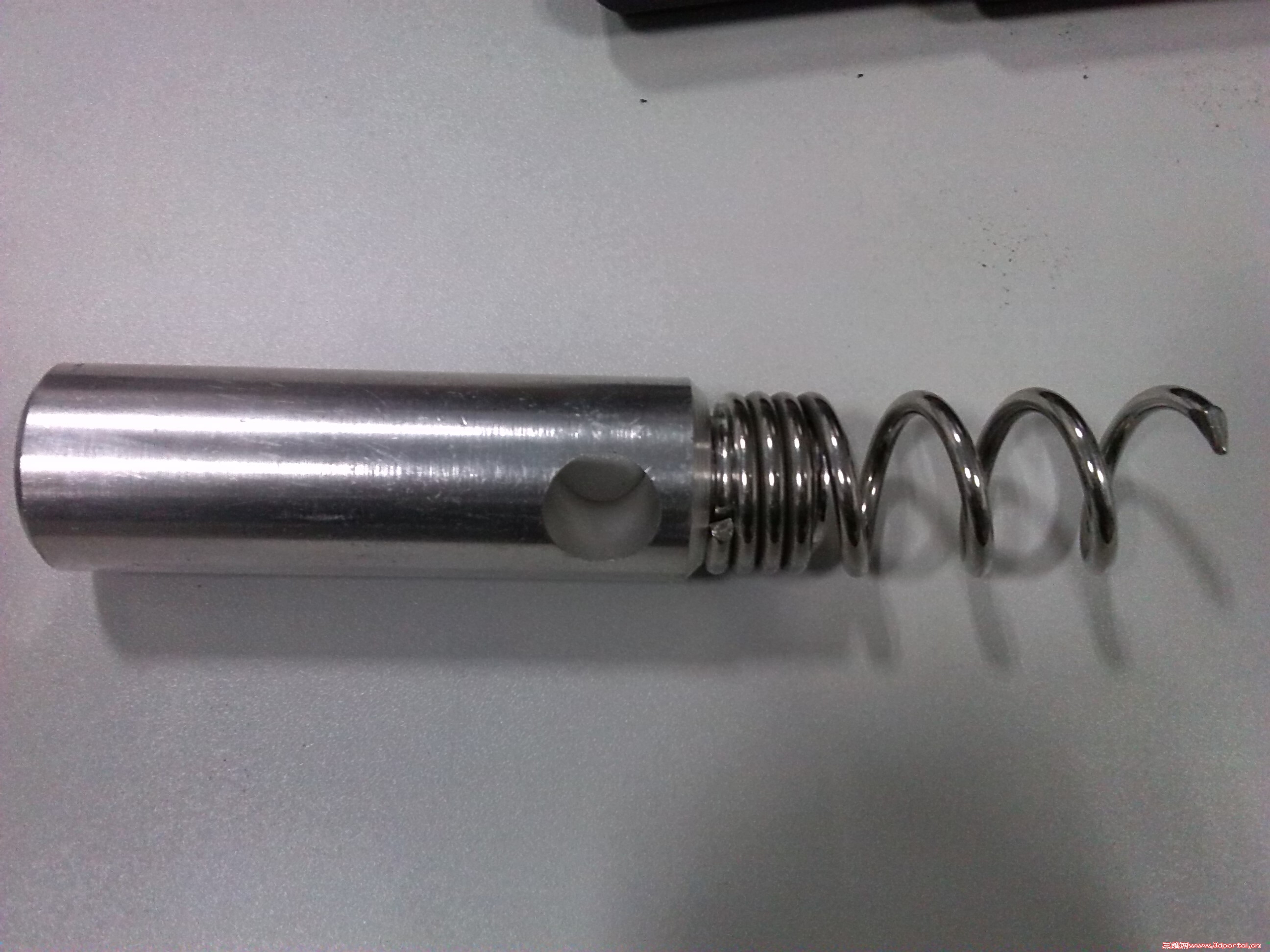

如图,这种弹簧叫什么名字啊?有相应的国标吗?

不就是拉簧吗?

 楼主| 发表于 2014-12-2 18:45:41 | 显示全部楼层 来自: 中国广东深圳
) T- ]: P8 N8 B9 x- b: e0 q$ g* @: J1 s  {, Y5 R# q" s1 m8 @! i
这种呢?是不是把弹簧扭进去了啊?还是做出来就是这个样子呢?  ?5 o1 }. H1 k$ W) ?7 }8 N) v, ^

发表于 2014-12-2 20:04:53 | 显示全部楼层 来自: 中国广东深圳
小刘-到 发表于 2014-12-2 18:45 static/image/common/back.gif" ^* t& Y& S, d& ?$ e1 N( @# n
- a. [5 r7 L; p' e晕,你这个就是把压缩弹簧去了一头而已嘛

发表于 2014-12-3 11:27:10 | 显示全部楼层 来自: 中国山西太原
这是圆柱形拉伸弹簧,弹簧材料、处处理及强度有标准,圆柱拉伸弹簧的具体尺寸多种多样,据需要而定,无具体标准。

可以参考体育用品的弹簧弯曲棒(用于锻炼臂力),结构基本一样。其规格是弯曲力多少公斤,有30、40、50公斤的。本人有一个40公斤的。

7 ?2 d' p, \, j8 Z  [参见9楼我的回答,可以到大商场体育用品柜台看看。不过体育用品的弹簧弯曲棒是密绕的,而你4楼图中是变节距的不是原始的弹簧是变节距还是后来拉变形的。

  E& y7 E0 }4 I  j+ Y- N, ]不是哟,我观察了连接部分,金属件上有一圈圈的凹槽,刚好和弹簧是贴合的。, n. x( x1 V1 ]
我猜是扭上去的。5 H+ j! s0 ]  E- X+ F4 q7 Z8 J+ a5 M
但是怎么扭上去呢?这个我想还是比较不好弄的。
' @+ e  k8 {) n7 T, N) A6 P1 Y弹簧做出来的时候,应该都是自由伸长的吧,不可能做这种一端密绕,一端自由伸长的吧?$ S* |1 d7 x, r- y: M/ f

弹簧与手柄之间是扭上去的:相当于半圆牙型螺纹连接。只不过与普通三角形螺纹配合由间隙不同,它们之间是过盈连接,也就是说手柄上的螺牙尺寸比弹簧上相应的尺寸要大一些(不打一些则会松动)。1 W. v. ~) ?- ]2 g  i3 B3 H9 d
至于变螺距弹簧是可以绕出来的,这个不难。

8 x8 ^* n% P& U, U$ R嗯,前辈说的很对!我量的尺寸和前辈说的吻合!: Y* [5 h. R  S# `' E: Z. }
这个就出现一个问题,怎么把它扭上去啊!老板想自己加工零件自己组装!o(︶︿︶)o 唉

: P% x* {# @6 F: v8 z除了专用绕制弹簧的设备外,简单的弹簧制法有两种,一种是在车床上绕制,一种手工绕制。在车床是将带螺旋槽的棒夹在卡盘上,将钢丝一端固定在槽的端头,其余钢丝夹在刀架的两铜板之间,转动车头,刀架按螺距行进。手工绕制是将钢丝夹在虎钳的两个铜板之间,钢丝头固定在丁字棒端头的孔中,手工转动丁字柄绕制。
6 p3 h6 c1 e4 v% H7 [+ L. f以上绕出的弹簧是半成品,还要将钢丝扭过一定角度,再翻扭一次,使拉簧具有预紧力,否则作为拉簧就没有足够的弹性,这一点是很重要的,拉簧的制造技术关键就在于此。
