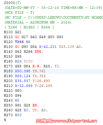

发表于 2014-12-3 20:07:02 来自手机 | 显示全部楼层 来自: 中国四川成都
threestone 发表于 2014-12-3 15:56
5 C+ v$ l' R3 [. `. `& K) Q你这样改后处理,是不是机床有病啊,不用主轴改就可以加工么?真神!
6 y3 h" c2 S; g/ ^
点评神回复!你觉得攻丝的NC是怎么样的呢?求赐教!

发表于 2014-12-4 12:27:33 | 显示全部楼层 来自: 中国福建泉州
yalukie 发表于 2014-12-3 20:07 static/image/common/back.gif
, f; W: V' e2 K( ^& {点评神回复!你觉得攻丝的NC是怎么样的呢?求赐教!
# ~4 O6 ]* M4 e- Y& I. z不管怎么攻丝,就要主轴转的。。M3启码有的
发表于 2014-12-4 13:35:46 | 显示全部楼层 来自: 中国广东深圳
yalukie 发表于 2014-12-3 21:09 static/image/common/back.gif
7 f* G0 @4 j2 E! T& I8 l你家冲床加M29的?
0 z. v3 l7 w& T/ \0 q, mM3都不要了不是冲床是什么
发表于 2014-12-4 19:19:45 | 显示全部楼层 来自: 中国江苏无锡
lql-0104 发表于 2014-12-4 09:21 static/image/common/back.gif
* @0 ~) z; U8 v% j; q* y4 f上边省略' B3 ^! }! c% A) U4 L
/ L4 w! x+ l+ H# bpcan
! Y4 ?) @" V/ G# P% V; u5 e[if nextdc$ <> 7, *speed, *spindle], pgear, strcantext, e$
, @7 h8 p: X$ A, B. |1 K更改为:
5 @  H8 r3 ?+ A. G$ e[if nextdc$ <> 3 & nextdc$ <> 7, *speed, *spindle], pgear, strcantext, e$* L4 N' f( M" X
7 ]( q8 E: ~  ?( {至于使用drillcyc$ <> 3会导致在加工外形的时候没有转速S***,应该是不可能的。

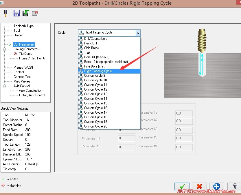

 楼主| 发表于 2014-12-4 21:44:12 | 显示全部楼层 来自: 中国吉林四平
AUTOCADR41 发表于 2014-12-4 19:19 static/image/common/back.gif
% M. c+ @. E5 s2 j6 f, pgear, strcantext, e$
& {& G2 N9 [5 ^2 U1 \更改为:
: d% S4 c& }( _& U" ~5 [" J' x5 u& znextdc$  3 & nextdc$  7, *speed, *spindle], pgear, strcantext,  ...
* F8 k5 g) V5 O& [% m哈哈 解决了 刚性攻丝的时候选择pmisc2$这个就不会出现转速重复了,原来我一直选择这个ptap$ ,所以就出现问题所说的那样了。

发表于 2014-12-5 12:18:47 | 显示全部楼层 来自: 中国福建泉州
lql-0104 发表于 2014-12-3 15:59 static/image/common/back.gif
& G7 W8 E+ k, {( l6 |' J& N& M哈哈 没改的话,没试过,要是想改的话怎么改后处理呢?
' C/ n! [2 H/ j2 F* Q6 Z' a" ^我做了个程序,试了下,不用改后处理,真接用默认的后处理就可以。有附近,楼主可以试试处理下看看

 楼主| 发表于 2014-12-5 17:31:35 | 显示全部楼层 来自: 中国辽宁大连
threestone 发表于 2014-12-5 12:18 static/image/common/back.gif3 _% L. ~) [5 _  S& W% `
8 M7 D8 W9 f- g9 [1 V
谢谢各位了,解决了
0 @, Y. q5 D1 x& X; F, Q, T" C! A+ P( G- L" t, P5 y) ?6 |
刚开始我也TAP,后处理完了会多个转速,后来试试这个就OK了 ; b" h% w* a0 ?5 o* @5 P
