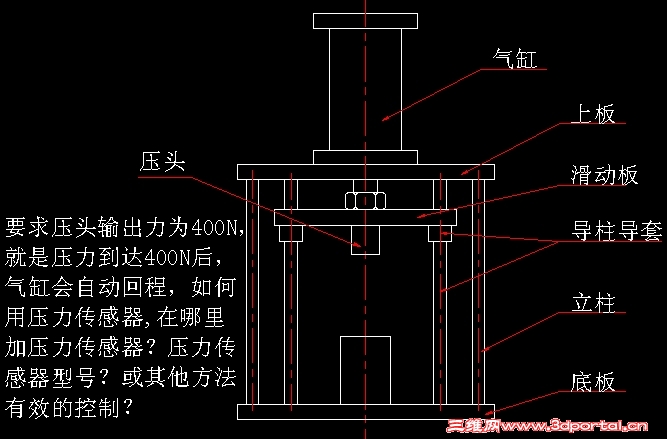

发表于 2014-12-3 21:20:11 | 显示全部楼层 |阅读模式 来自: 中国浙江杭州
请教各位见附件9 J+ d) z0 c; y7 p

气缸上平面加个孔,压力传感器插进去,压力头不能超出缸内平面,刚好齐平的样子。注意压力传感器连接螺纹处密封。
3 d  _% i2 C5 H. f6 A8 w& M5 G. v压力转换为电信号。当大于设定值时,控制电磁阀动作,气缸提升。

压力传感器要么装在滑动板或者是底板都可以,只要检测到压力就可以了,简单的问题
& X$ P$ A! g* w: {6 B) N一般这种装置我们不会用压力传感器,气缸输出力达到400N就可,底座安装两个液压缓冲器,作用是限位和缓冲,起不要压坏产品作用。

简单点可以用减压阀/调压阀和压力继电器控制,普通模拟电路就行。用压力传感器则要用PLC等,成本高多了。

6 E2 Z( ?1 F+ @6 [! ?) B0 p1 [4 r这位大侠能出个见图示意一下吗?

也可以安装液压限位缓冲器,缓冲器请查询气动资料。

你这套系统可以用三种不同的方式 第一种:气压传感器在气管上加个三通加个气压传感器;第二种在压头和滑动板之间加一个轮辐式力传感器;以上这两种方案都要求有信号采集和开关量输出控制的系统 。第三种可以找找压力变送装置 相当于一个压力继电器使用  \7 T. P" {) z9 d2 V% z4 l

可以安装在无杆腔油路上,通过计算得出压力控制升降
