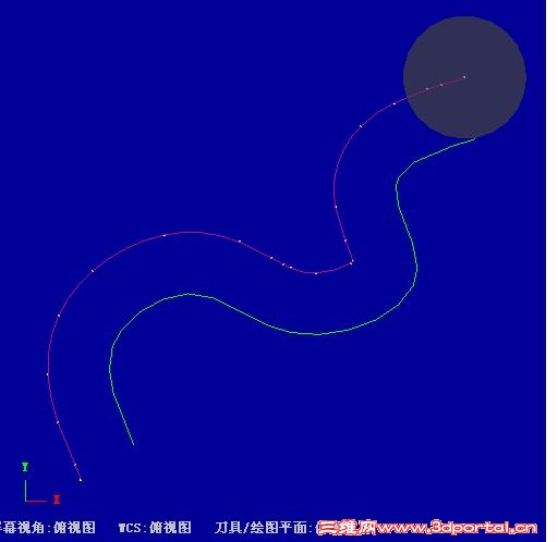

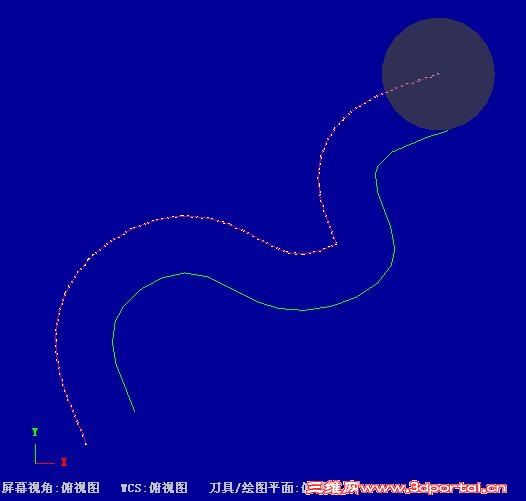

看不到图,,,不过分析楼主提供的文字,我估计是图形的问题,虽然F2500有点快,但也不至于像楼主说的那样“不开过滤”会出现波浪,我这边常遇到的就是不开过滤会出现一愣一愣的,简单一点,你画一个圆用螺旋下降方式走刀,不开过滤出来的全部是G1开启后是G2就算不是G2那线段也会很密,肉眼也看不出来,G01出来当然会一条一条的
发表于 2014-12-7 15:54:45 | 显示全部楼层 来自: 中国河北石家庄
. H" y  r& r. S5 P1 b7 q
/ T9 `; i; `$ }* K0 i开于不开过滤的区别:
7 q: V9 G: H6 x 1.JPG 2.JPG
