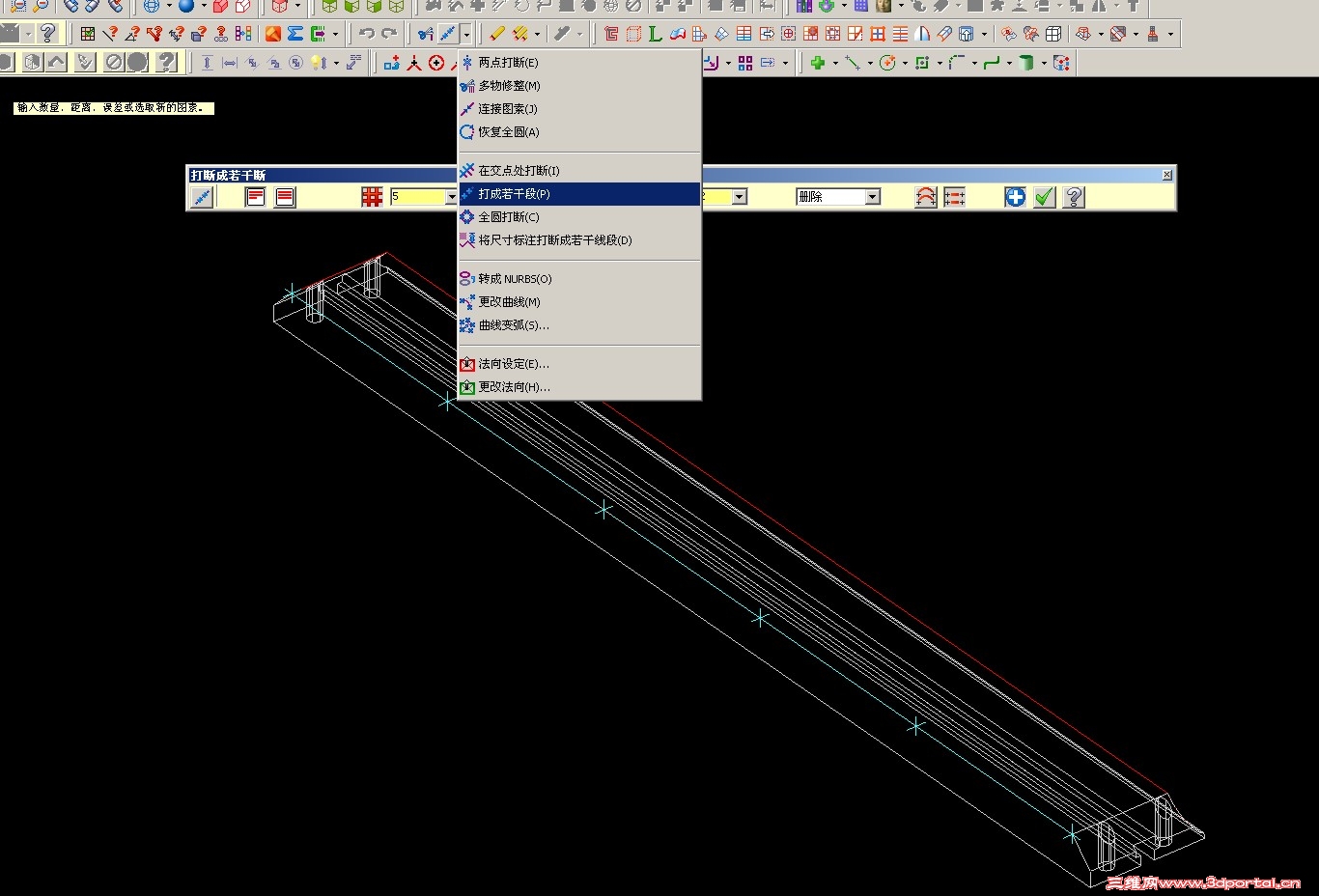

发表于 2014-12-5 20:58:49 | 显示全部楼层 来自: 中国福建厦门
lx558 发表于 2014-12-5 18:36 static/image/common/back.gif+ V, a, m# U5 b
我也不知道,这个功能在哪,应该是取消了
& G9 }' P7 D+ @4 h( g# X( D在这里 daduan.jpg - l5 C" h: v0 Z& F7 z
发表于 2014-12-6 01:36:52 | 显示全部楼层 来自: 中国广东深圳
这里输入的是段数而不是长度,如果我想要把一条10mm线打段1mm,要打成2段而不是9段这样好像就做不到。
发表于 2014-12-6 09:35:15 | 显示全部楼层 来自: 中国广东东莞
爱是执著的修行 发表于 2014-12-6 01:36 static/image/common/back.gif
7 d' [. ~4 d" N' h9 w: H9 T3 a. k3 T0 q这里输入的是段数而不是长度,如果我想要把一条10mm线打段1mm,要打成2段而不是9段这样好像就做不到。
, K0 _. @, F6 r) A. U' d
选择修剪,修剪至点 选择点打断,选择线要打断的线,输入想要的坐标位置即可。
发表于 2014-12-6 10:20:43 | 显示全部楼层 来自: 中国广东深圳
yuanmeto 发表于 2014-12-6 09:35 static/image/common/back.gif
$ \* q) Z! r4 S2 P. a选择修剪,修剪至点 选择点打断,选择线要打断的线,输入想要的坐标位置即可。
7 R6 P) H; u4 b3 b线变长了,要在那里输入所要的尺寸。
发表于 2014-12-6 13:12:42 | 显示全部楼层 来自: 中国广东东莞
爱是执著的修行 发表于 2014-12-6 10:20 static/image/common/back.gif
4 [1 e5 k' g6 Z( C1 _线变长了,要在那里输入所要的尺寸。
9 a! ], A* o% X: }) \
空格输入坐标,注意正负方向。
