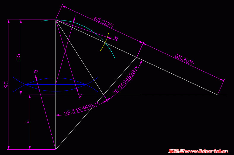

用尺规法完成下图:

发表于 2014-12-18 23:40:33 | 显示全部楼层 来自: 中国辽宁营口
+ a4 L1 U, p" k$ z
3 l( p/ l4 M5 _- d( v: S Untitled-1.gif

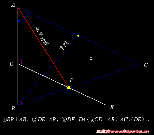

 楼主| 发表于 2014-12-19 19:26:50 | 显示全部楼层 来自: 中国北京
以上作法确实最简单,谢谢。下面这个作法也还行,欢迎提供新的作法:3 Q2 }3 F( L# Z5 |6 V' k  l1 V$ M
