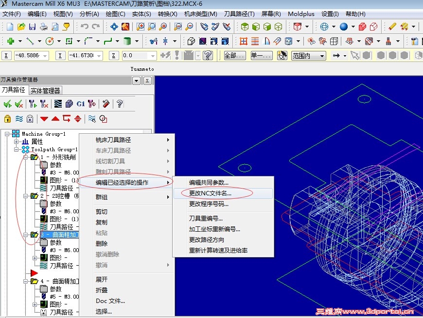

   如题,不能2个或者多个合并后处理成一个程序,就算同时选择多个操作它也是先处理完一个,再提示输入下一个程序文件名依次一个个处理。; R) Z- _) L" j

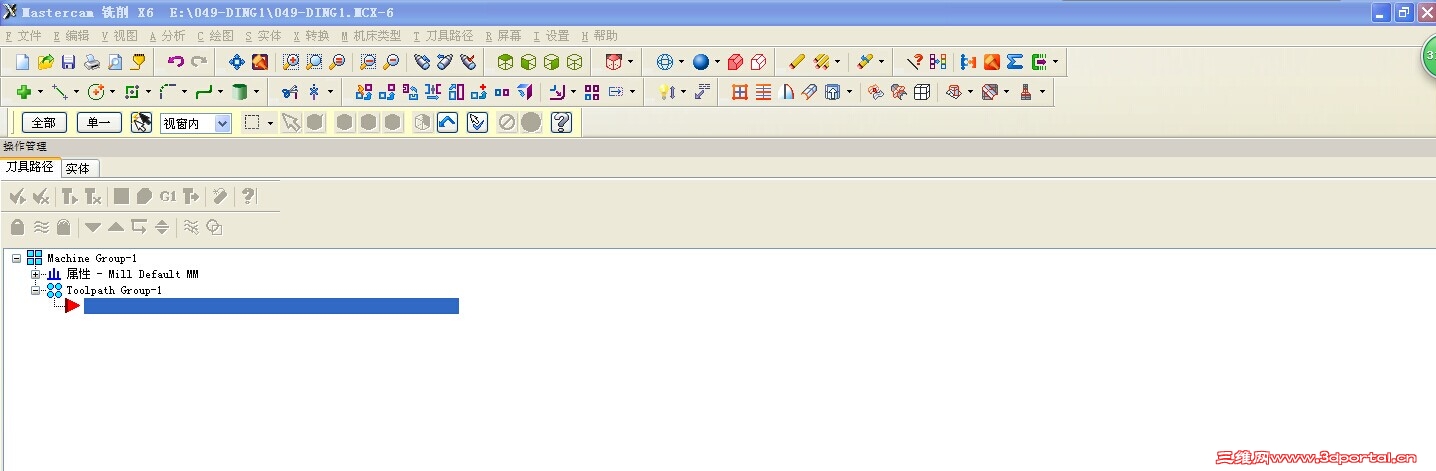

   还有一个问题为什么我的操作管理小窗口为什么不能自动吸附在上部快捷操作栏下,原先可以的,现在只要一吸附就会变大占据整个绘图区(有图),十分不方便,
发表于 2014-12-7 22:04:51 | 显示全部楼层 来自: 中国广东珠海
. Y4 ?% B2 z6 o. t先命名了再全部选择就可以一次性后处理了。

 楼主| 发表于 2014-12-7 22:17:22 | 显示全部楼层 来自: 中国江苏常州
25232659 发表于 2014-12-7 22:04 static/image/common/back.gif
, {9 q0 z+ e% }8 T. h先命名了再全部选择就可以一次性后处理了。
: t4 i9 X- \/ e  L2 u4 @9 F
感觉这个是偶然性的问题有时候会有,现在又好了,感觉MC做复杂模具太吃力了
