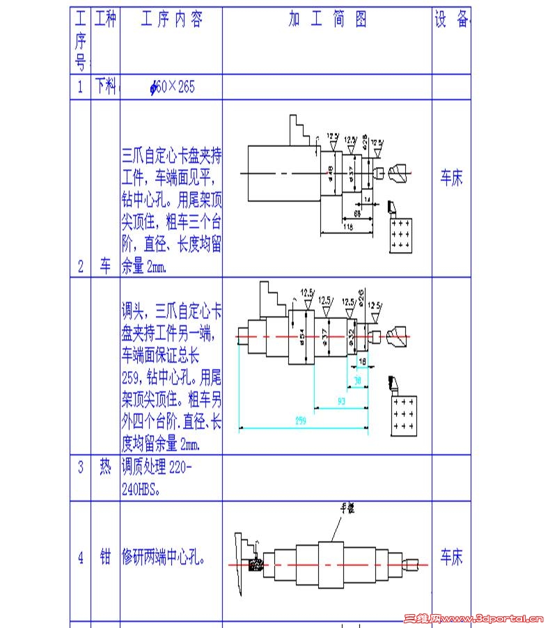

这是我资料上找的,粗车后热处理前没有车倒角啊?这是怎么回事?
发表于 2015-1-8 08:36:55 | 显示全部楼层 来自: 中国陕西西安
楼主给出的图上的倒角在调质前确实都不用车。# I* ~0 ^: n: V8 k5 ]- T3 c  H
我们所说的调质前要车的倒角,是指台阶根部的倒圆或倒角,其作用是防止淬火后应力过于集中而产生变形开裂现象。
发表于 2015-1-8 08:38:55 | 显示全部楼层 来自: 中国陕西西安
本帖最后由 我爱用acad 于 2015-1-8 08:39 编辑 3 z! I7 d8 d- t+ t* K
. o" O" D# h9 Q8 {: S' V- c5 L+ ^1 [$ H图中所给的3X0.5槽,清根,也是去应力作用。

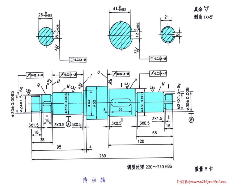

发表于 2015-1-8 08:55:31 | 显示全部楼层 来自: 中国陕西西安
如下图示,若此处无配合,可加倒圆,其作用是防止淬火后应力过于集中而产生变形开裂现象。/ K) Q# j2 ^, f
