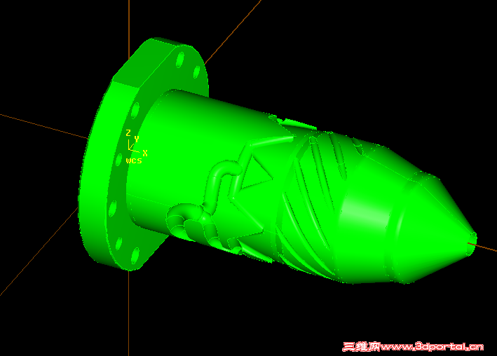

发表于 2014-12-16 15:28:20 | 显示全部楼层 |阅读模式 来自: 中国广东东莞
遇到一个难题,需要在四轴上加工,请高人帮忙做一下Masstercam加工刀路,和一个后处理给我一下!加工圆柱上的那些圆弧槽和凹面。我们机器是3轴加的一个旋转4轴。小弟QQ:223458210,麻烦各位师傅帮忙救一个急了,谢谢 新建文件夹.zip (1.77 MB, 下载次数: 147)

我看中间的斜度那块用旋转加工,其他可以用成型球刀用替换轴走外形就可以了。

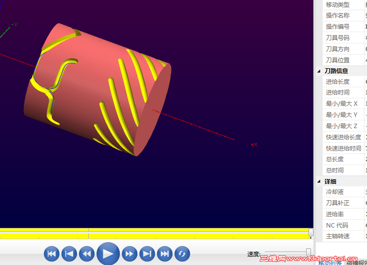

- t# T. X3 ^8 @( L  s$ s楼主既然会替换轴的,做线出来取中线球刀去加工不是很困难的,上面这么多人说了半天对牛弹琴,论坛这么多例题不去看,非要人做图档,,那就等着吧,自己不会做去跟老板去说

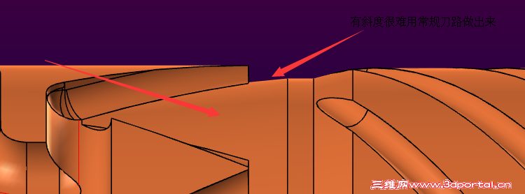

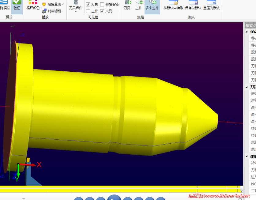

你的工件我用3个小时多帮你看了  外轮廓和斜槽都能用常规的搞定 就是 图中的那个有斜面的地方 估计你还是要借助于3轴+切削范围 定向 搞定后在分批次 把圆柱凸轮部分 铣出来
7 U" l7 s4 ^' v, S) i还有就是上面的人说的不是没有道理的  不是每个人都那么有时间为某一个人去做无偿的帮助  毕竟别人也有自己的工作嘛  还是自己慢慢研究出来的成果有成就感啊  图片只是帮你验证一些工艺和让你有多几种方案做参考(看到你说无从下手)希望能帮上你的忙, i! ^! e* t0 j# C+ \2 J0 |
钢件外轮廓不会太难的
钢件外轮廓不会太难的
你的斜面部分估计要做不少辅助加工
你的斜面部分估计要做不少辅助加工
4轴也能做但是.....
4轴也能做但是.....
