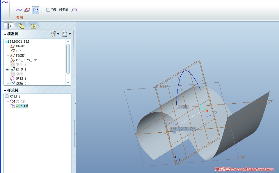

曲面上创建COS曲线时怎么才能在曲面上选中不同曲面上曲线与此曲面的交点?按shift键好像也选不中呀~~只能创建基准点再选取吗?

选创建平面创建直线,再按住shift键选

看看右键菜单里面有没有“从列表中选取”,有的话就一次点击“下一个”,直到你所要的高亮显示就确认即可。- ]  v. g) ?. @: n, a9 e  d/ m
仅供参考。

好像默认是选取不了的。。

cos曲线,不能尺寸控制的哦。
0 p  Q' j8 Q4 s4 Z% l其实简单的两点创建曲线,添加适当的约束。就可以到达很好的效果。

建立曲线,先建立点,按住CTRL键可以选择建立点。建立多个点后在建立曲线。
