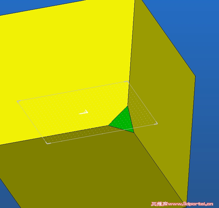

发表于 2014-12-16 15:51:28 | 显示全部楼层 |阅读模式 来自: 中国上海
% W5 }) w. y% ^: i

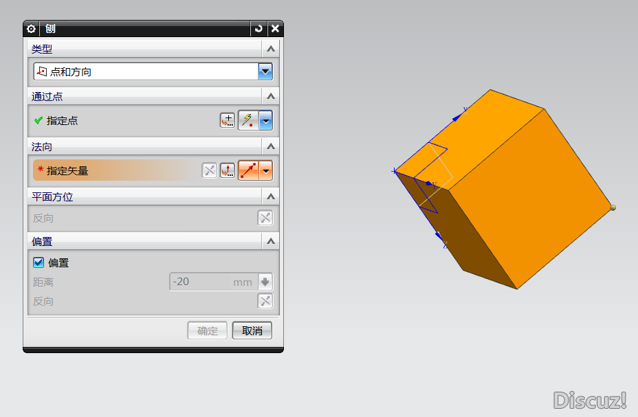

0 k5 b. Z) z$ g% c$ J各位大师们6 V% t. q) d+ L! S. z- o/ W
请教如图这个倒角在ug中如何做,最好是一个命令搞定,多个命令就显得麻烦,
" c. O  I$ j+ K" y请教了多个人,都说一个命令搞不定,不知道是他们的功力不够还是在ug中非要好几步才能搞定的,
1 P( G3 {1 {$ B8 k: M7 g" z如果有人一个命令搞定,请贴图分享下,谢谢,请哪位大哥指点下。1 ^, u, ^8 U: C5 a, L
倒角就是绿色部分哦,换句话说,就是一个正方体的某个拐角如何倒出如图绿色那样的倒角
1 r* l8 Z$ Q$ B+ X/ h8 |) @为什么不能上传图片呢?1 z8 ?) D8 c3 M$ F

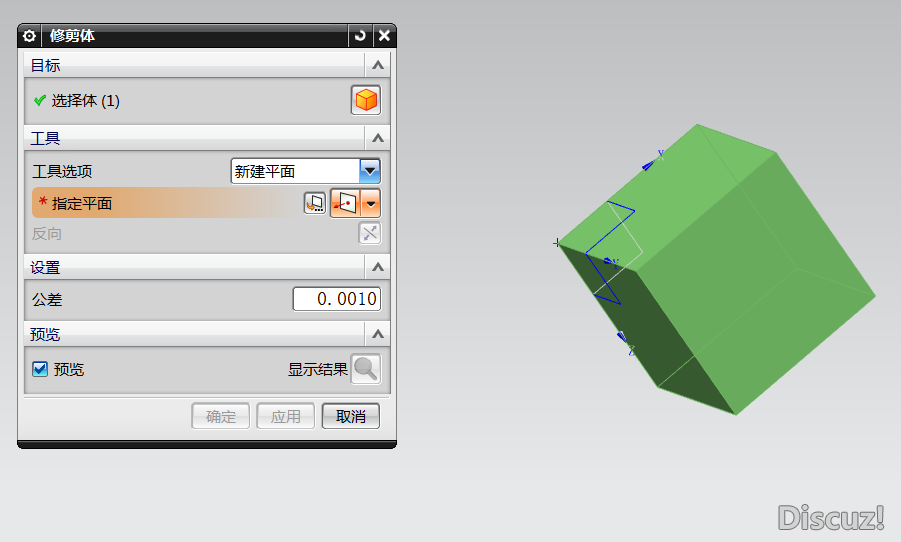

发表于 2015-7-21 13:05:44 | 显示全部楼层 来自: 中国湖北武汉
用修剪体命令可以一次做出来。

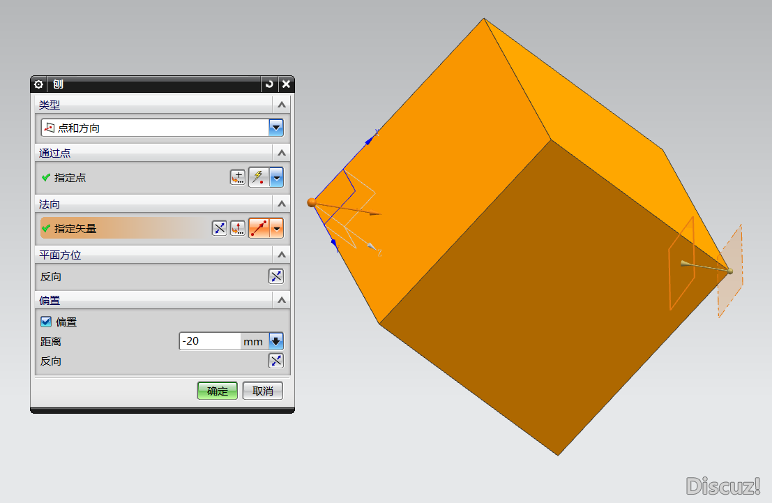

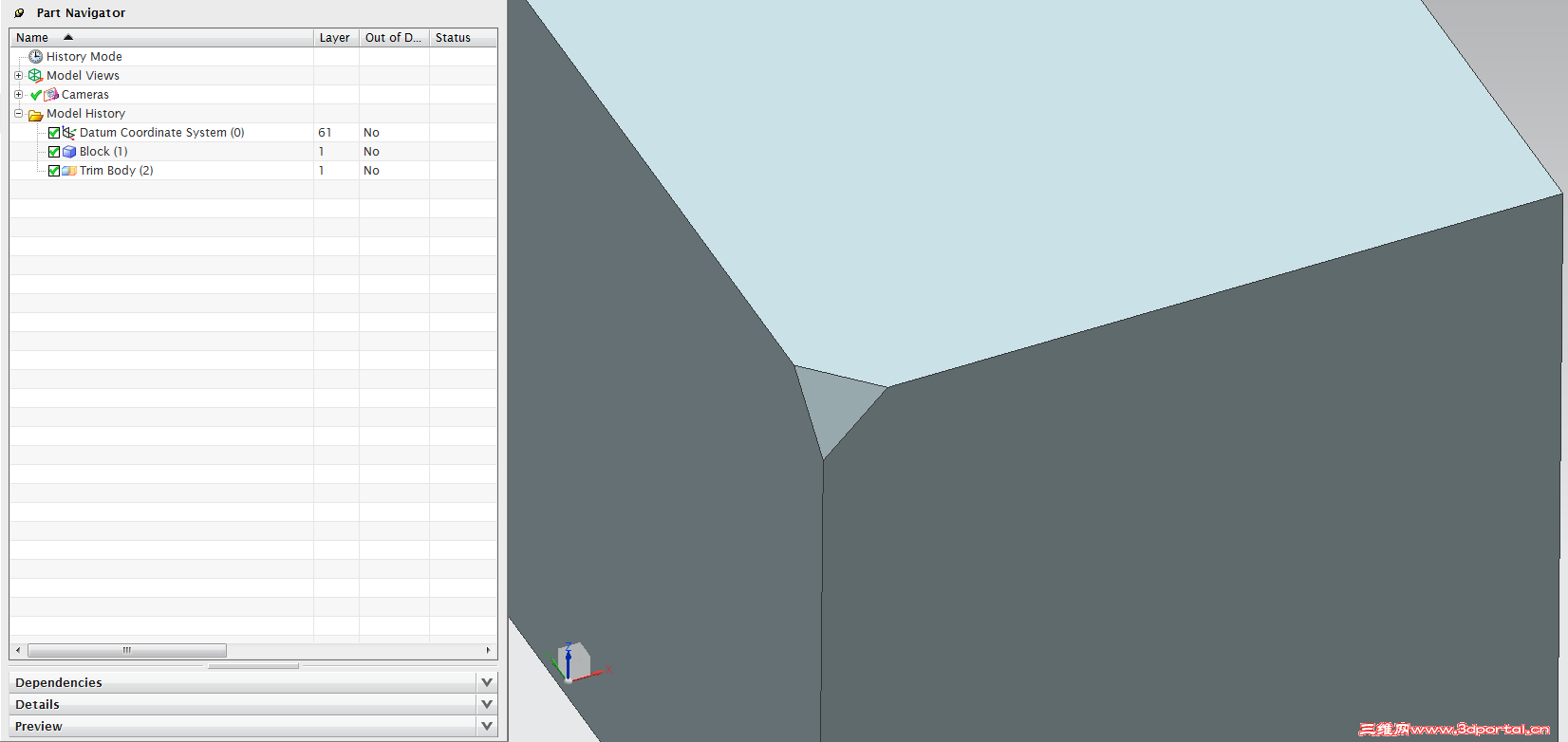

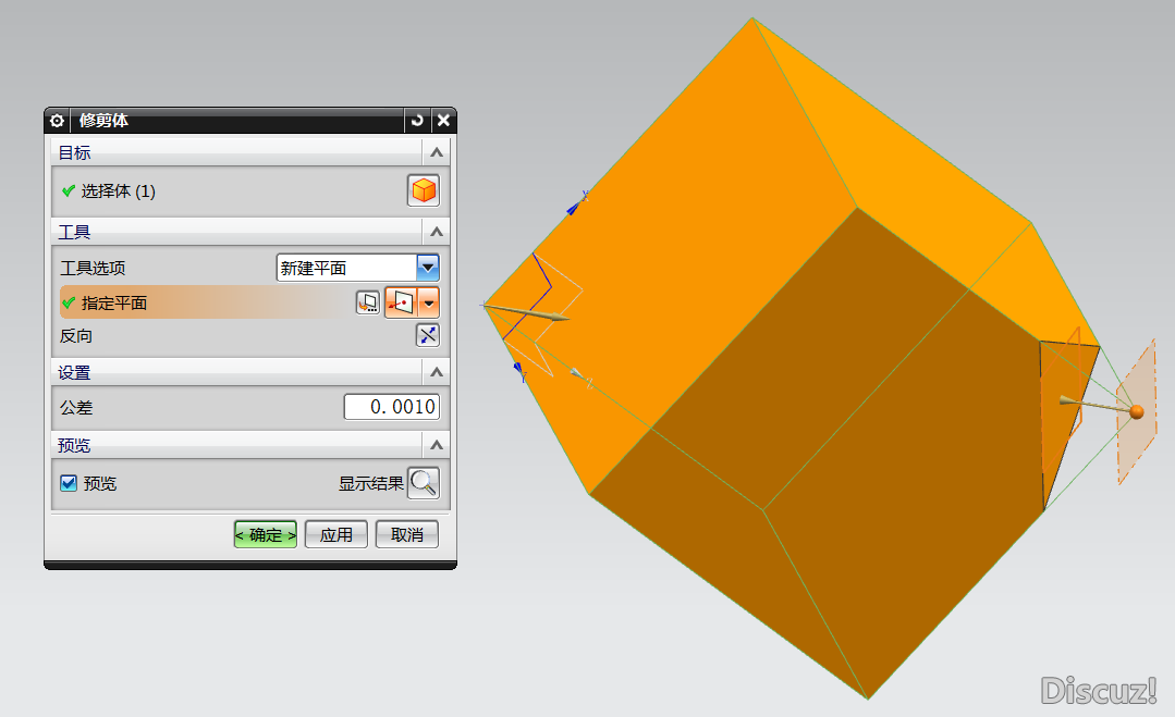

发表于 2015-7-21 13:20:41 | 显示全部楼层 来自: 中国湖北武汉
; E- I0 W3 Q5 e3 @. C; g0 |
在无历史记录模式下:; @/ p, R& M6 P1 y9 I! v1 w1 ]

UG里没有这个命令,用修剪体能做出来,但不是一个命令。中望3D2015里有这个命令,一次能做成。

SW2015也增加了这个命令,叫“顶点倒角”,可以一次倒成

这种点倒角CATIA一个命令就完事了,UG NX不行???

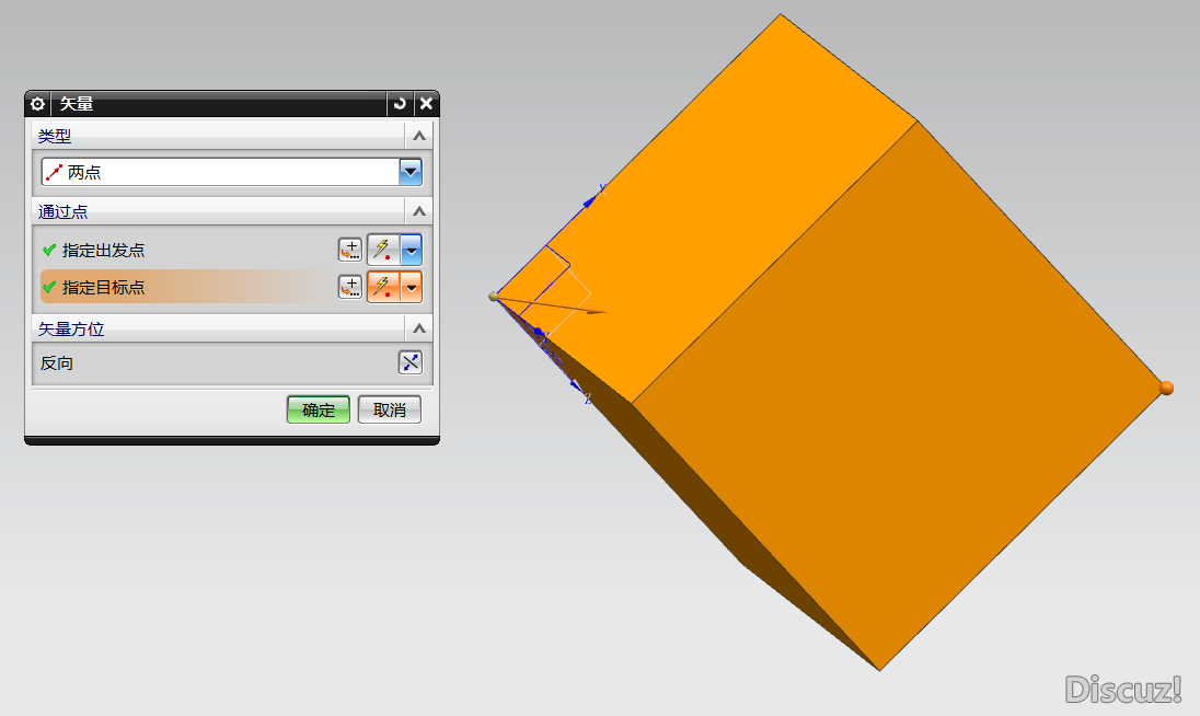

发表于 2015-10-10 13:25:23 | 显示全部楼层 来自: 中国上海
一步可以做出这个效果.
2 T% P4 t3 m; M, f  q2 h! U. l/ m$ M, p8 _. b, b
效果见图
效果见图
发表于 2015-10-17 09:06:25 | 显示全部楼层 来自: 中国广东佛山
用修剪也要先建基准面。
