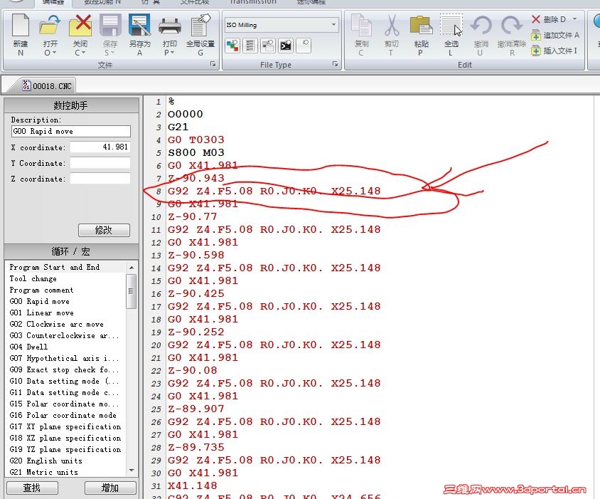

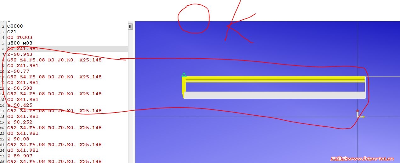

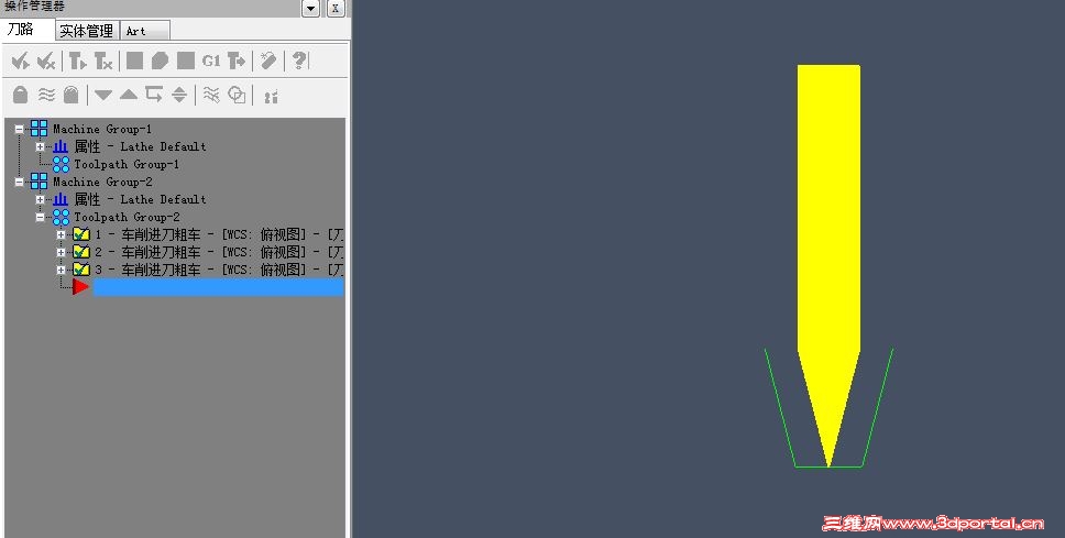

[原创] 利用Mastercam实现梯形螺纹的分层切削
发表于 2014-12-18 08:33:22 | 显示全部楼层 |阅读模式 来自: 中国上海
& s' R; Q0 s9 p3 a' W
9 g" |( m. W4 Q' o9 f- r& `首先谢谢版主和各位同仁的无私奉献 让我获益匪浅" F1 Y* X) K6 ]

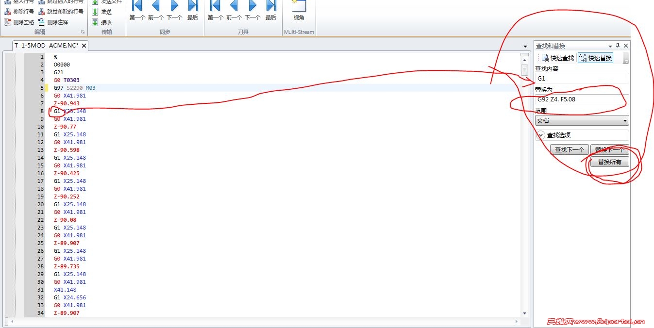

之前看到一些朋友为车削大螺距而不会用宏程序而烦恼  我也不会 又学不会
; R$ B0 `. B; M; C6 M& p6 Q在无意中发现其实利用mastercam的切槽功能 也可以达到和宏程序相同的结果 希望对大家的工作会有帮助
0 W3 c" \9 _3 f6 ^, v5 D6 M! ?( }
2 R% t7 P7 ]6 R4 `4 H/ X7 x: h) |% F0 p
  a5 X- j7 t( ]: E2 r
这样够详细  不是标题党了吧

/ q; n" Z1 k" BMastercam不能直接生成需要替换代码
 楼主| 发表于 2014-12-18 11:13:46 | 显示全部楼层 来自: 中国上海
疯狂的铣叨 发表于 2014-12-18 10:54 static/image/common/back.gif8 y/ W5 P# @& D1 B( S7 R) }5 \! Y1 B. U
4 J: H8 o3 ^$ u
我重发了 不知明白不

这是什么意思,是在说改了程序吗,还是需要更改后处理
发表于 2014-12-18 12:35:18 | 显示全部楼层 来自: 中国广东东莞
你是不是每个NC的G1都要变为G92Z5F5?后处理中G1的变量内容把G1,换为G92Z5F5就OK了吧。
 楼主| 发表于 2014-12-18 13:02:33 | 显示全部楼层 来自: 中国上海
myfaith 发表于 2014-12-18 12:05 static/image/common/back.gif
! Q7 X8 L" H/ ~3 i1 ]0 \: d1 F7 I4 F这是什么意思,是在说改了程序吗,还是需要更改后处理
: j4 ~# z+ ~, v! Z7 a, d- i/ _
我目前知道的就是改程序  有什么好的方法还需要大家一起动脑筋啊
 楼主| 发表于 2014-12-18 13:10:23 | 显示全部楼层 来自: 中国上海
呵呵仙 发表于 2014-12-18 12:35 static/image/common/back.gif
+ e5 w2 E' i. G# J你是不是每个NC的G1都要变为G92Z5F5?后处理中G1的变量内容把G1,换为G92Z5F5就OK了吧。
  T" B* G6 a6 j2 x* T" ~是的 就是这个方法给人的感觉有点土啊
. l% g1 \$ B9 M' Y2 y! I# A只是比上次有位朋友直接找点 要快很多呢

发表于 2014-12-19 17:59:18 | 显示全部楼层 来自: 中国江苏苏州
楼主可以把刀路发上来分享吗
