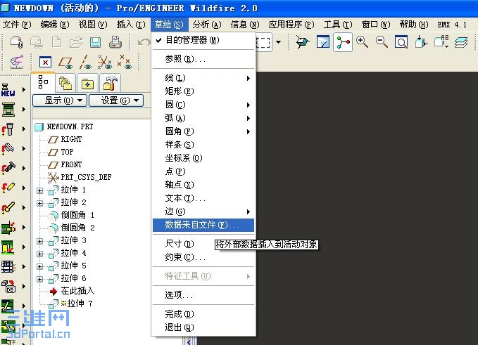

请教如何把caxa电子图板里的2d视图转化到proe2.0的草绘中,作为proe的草绘图形.

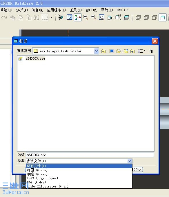

草绘前选择数据来自文件。注意caxa电子图板保存的格式

草绘前选择数据来自文件

以前没有想到可以这样做,真是个好办法,不过PRO/E里要求与CAXA的要求有很大的差别,特别是封闭截面和参考的问题。

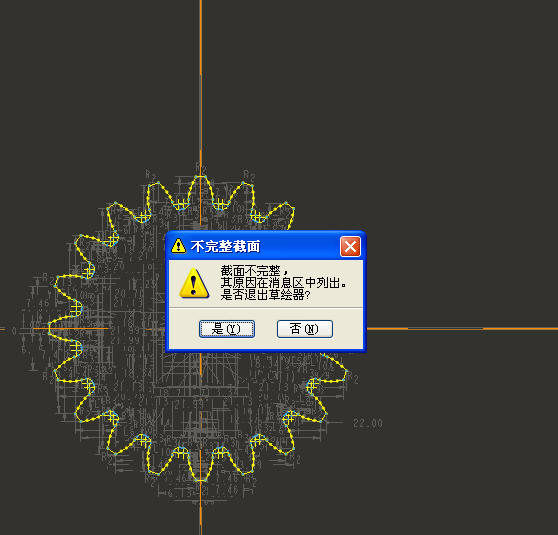

我们一直就这样用,画齿轮时特别简单,因电子图板有数模!

发表于 2007-4-26 09:45:05 | 显示全部楼层 来自: 中国浙江台州
回复 #11 luanjie2008 的帖子
哥们,你是怎么做到的,我做不出来呀
发表于 2007-4-26 11:26:00 | 显示全部楼层 来自: 中国山东潍坊
回复chuzhaofeng2005
! O. O/ F/ k  P0 k只画一个齿,然后转到PROE如你,再拉伸即可,有时间我做一教程吧。

原帖由 chuzhaofeng2005 于 2007-4-26 09:45 发表 http://www.3dportal.cn/discuz/images/common/back.gif
/ _( K( f2 {/ Y$ B5 G9 A) I/ G2 V3 x哥们,你是怎么做到的,我做不出来呀
- b( z; u+ H: C) Z
线太多的时候,导入草绘界面的经常会出现这样情况。还有一个办法可以解决,直接用PRO-E 将DWG文件打开,然后在建特征,不妨试一试!
发表于 2007-4-30 10:05:41 | 显示全部楼层 来自: 中国北京
回复 #13 chuzhaofeng2005 的帖子
我也遇到过此情况,你可以画时先画一个齿,拉伸后阵列以下即可。

实在不行  转成DXF格式  然后在转
