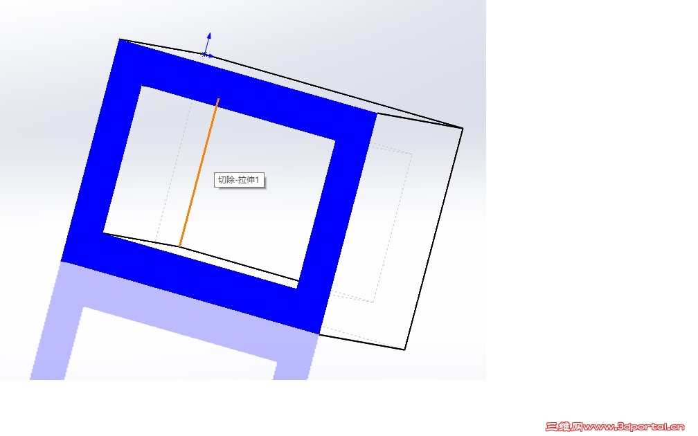

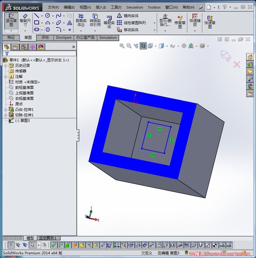

机器win7 x64 12G内存,X580显卡,i5CPU。最近用sw2014SP3画图,类似图片中的封闭实体内,用剖视工具切开后,在内部面上画草图,始终无法捕捉到边线或者交点了。只能捕捉到面。/ @! Y  ?! X( q. N
  g8 L) a) o( f尝试过所有选项设为出厂状态,调整过过滤器,选择所有过滤器,都不管用。但是实体外部边线可以捕捉没问题。以前约三四天前就没有这个问题。求解
* j% M% ]" k  [6 Z$ j4 c& e

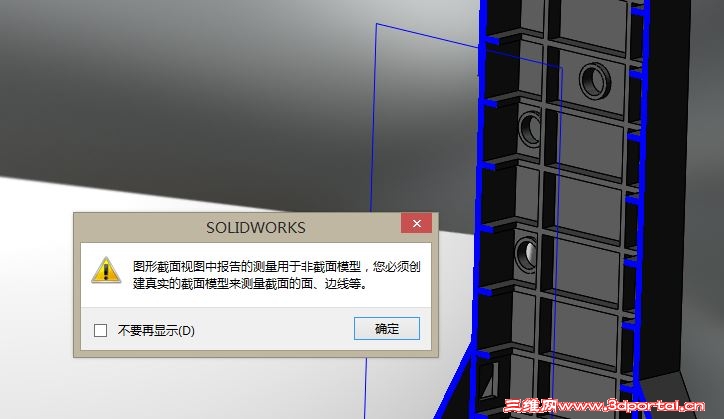

最近更新电脑,换成了win8.1+SW2015SP1.1,刚开始半个月内,剖视模型中,内部边线都是可以捕捉的,可以标注尺寸。但是最近不行了。在剖视模型状态下,点测量按钮,还多弹出来一个对话框,有哪位大侠知道什么原因吗?自己也没有更改过默认设置等等。
 楼主| 发表于 2014-12-27 15:18:33 | 显示全部楼层 来自: 中国浙江嘉兴
将模型改为透视模式,在剖视情况下,是可以捕捉到内部边线的。我讲的内部边线,不是指剖开时蓝色面上形成的线,而是模型内已经存在的一些面的交线,边角等。0 h' g! @$ s2 F& z' W& ^
