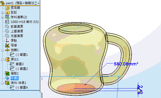

參考9 r3 Q/ P3 l8 L3 D
) Y' w' E" b4 I, e) m* P0 O7 Y, @4 T3 H; i2 m* ~
容量顯示.gif . q0 W6 }5 T% z$ E, T
1 w7 a$ A6 y( E# L
  Z# j# n- p& e% m
发表于 2014-12-18 20:34:23 | 显示全部楼层 来自: 中国广东深圳
又见大神,这出神入化呀,膜拜ing。
点评
主要思考解決兩個問題 1. 如何做出任意容器內部空間之体積 2. 如何取出該空間之体積值  发表于 2014-12-18 21:18
发表于 2014-12-18 20:50:23 | 显示全部楼层 来自: 中国江苏苏州
 楼主| 发表于 2014-12-18 21:31:06 | 显示全部楼层 来自: 中国浙江嘉兴
本帖最后由 ryouss 于 2014-12-18 22:37 编辑 1 Y+ n3 b4 l  e3 j7 Y" m
2 X% l0 v/ z# J$ s9 M4 d補個圖就能理解個8成了,剩下兩成建議自行作圖求證了,有問題再提出討論!4 ^- K) f/ J& u/ y, v
. h0 U, I  w) E* S/ i capture-3.gif
; q! V( T$ R5 l& S
: z, f0 W$ a4 V$ ]* y
阿帕奇 + 3

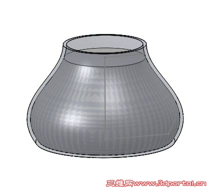

 楼主| 发表于 2014-12-19 21:25:41 | 显示全部楼层 来自: 中国浙江嘉兴
NC@jiang@nan 发表于 2014-12-19 20:52 static/image/common/back.gif+ c3 k4 }# N3 S" {2 ^1 P( o' n1 ^
哪位高人分享一个原文件供我等菜鸟学习学习呀。我不知道那个拉伸是怎么随形变化的,难道用扫描?
* x& P7 n  P6 n' R" g% F3 W2 Q
參考
' }' P2 E4 a6 b4 S: _# I. q
- {9 s, |0 I: ]  Y aa1.gif
发表于 2014-12-19 22:00:09 | 显示全部楼层 来自: 中国广东广州
向老师学习:rose:
发表于 2014-12-21 23:06:08 | 显示全部楼层 来自: 中国广东深圳
ryouss 发表于 2014-12-19 21:25 static/image/common/back.gif
* @, N2 |/ o4 k" h* k+ F$ f參考
: o. D; r! T. ^; T8 A
哦哦,谢谢了,原来用成形到实体,我愚笨了,没想到这个,谢谢。

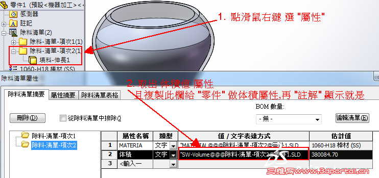

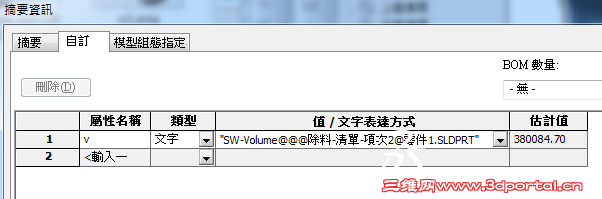

 楼主| 发表于 2014-12-23 22:05:52 | 显示全部楼层 来自: 中国浙江嘉兴
& ]* p* x- a) |
zhaogh66 发表于 2014-12-23 21:47 static/image/common/back.gif3 E! y) s7 j" Z* y
试验了多次画是画出来了,但还是不知那体积的数字是如何显示的,请再指点一下吧.
0 U8 \: a& C5 ~" K銲接件取出拉伸的体積,複製給零件做体積屬性,再註解顯示,參考如下
$ w* |# A# z  n3 {3 x/ x+ q. \; k! [7 V. V; I5 m% S
w1.png - `. J; y8 w! ^, b: x- |% r
' ~* D8 y0 P! \: D7 v$ b
w2.png 4 R$ Z1 w2 x. ^" r4 o
2 ^) G, C/ @6 N) P5 t! K
零件屬性成功,用註解顯示9 t  j, V+ L  P, |- ^
