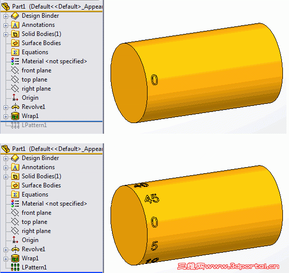

下图是我用最笨的方法做的。( R* P& |3 ]6 Z2 {, m
请教如何圆周阵列???

发表于 2014-12-19 13:36:22 | 显示全部楼层 来自: 中国台湾
這以前都有例子了(還是不久以前而已…),請善用論壇搜尋功能…! S) b! ?2 e/ Q+ ]6 ^; E, s
相關:http://www.3dportal.cn/discuz/fo ... ead&tid=14458581 Q- C! b* ^& g5 ]4 \
) L: ]; r- q/ P% d, a0 }0 E 2014-12-19  01-30-44.gif 1 b8 q/ V3 t) x+ j( a

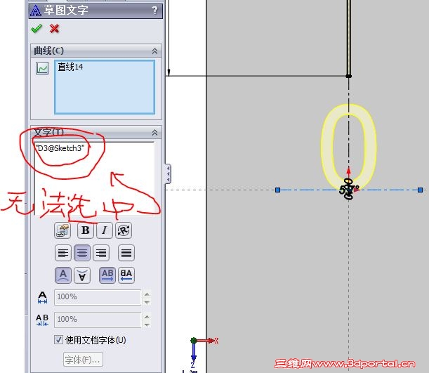

 楼主| 发表于 2014-12-23 15:31:45 | 显示全部楼层 来自: 中国云南昆明
本帖最后由 此消彼长 于 2014-12-23 15:46 编辑 7 C6 J  r  D, H1 V) e7 n
gt.adan 发表于 2014-12-23 10:23 static/image/common/back.gif$ ^1 b7 t8 t. G; H  ]
哪裡沒看懂?能否描述一下??
: `4 n/ E* g; l" x
丹大大,在这里卡住啦,“无法选中”呀!0 h5 s/ F7 u5 B2 d1 X  ~
“D3@草图3”如何才能选中?
发表于 2014-12-23 15:55:16 | 显示全部楼层 来自: 中国台湾
此消彼长 发表于 2014-12-23 15:31 static/image/common/back.gif8 a# }- K& o0 B" q4 |. o: j4 O. q
丹大大,在这里卡住啦,“无法选中”呀!
8 Y  s+ W  l: {: C  P“D3@草图3”如何才能选中?
+ r6 W) h3 N& [& J7 n* b樓主不是已經選中了嗎?

发表于 2014-12-25 13:25:11 | 显示全部楼层 来自: 中国台湾
此消彼长 发表于 2014-12-23 16:44 static/image/common/back.gif
  D5 n/ P& z/ ~. i5 M1 [& `丹大大,这是你的源文件的截图1 y& @/ E9 K' x' \$ y
' B+ X0 t$ N. p( r; _6 R; r3 v8 G( a1 [麻烦你了
  J2 n% s! y& n, r) V( `* w: _, G
我終於看懂你的問題了…9 A1 x5 R5 W: m
那不是用「點選」的,是手動輸入的…

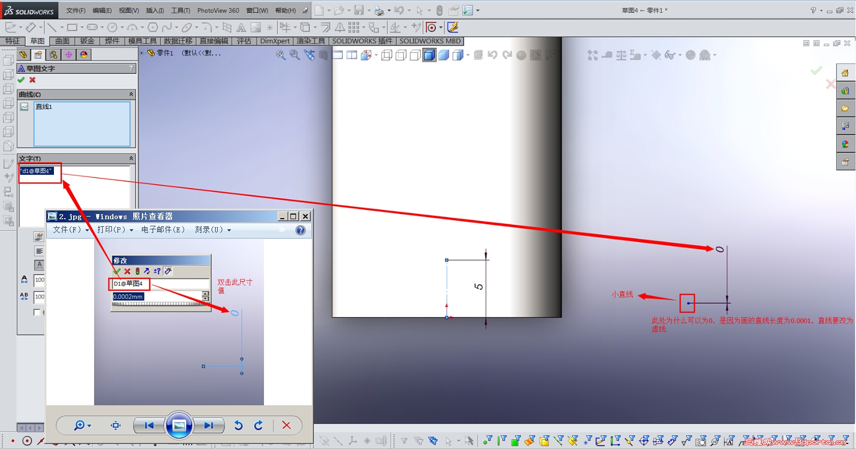

发表于 2014-12-25 16:01:06 | 显示全部楼层 来自: 中国广东佛山
发表于 2014-12-26 09:39:31 | 显示全部楼层 来自: 中国广东佛山
ydhuie 发表于 2014-12-25 16:01 static/image/common/back.gif/ ^; u! U+ o, q0 c3 b( X
http://www.3dportal.cn/discuz/forum.php?mod=viewthread&tid=1445858
6 ^  L  W! T6 M# w
试了一下,这样应该可以了吧

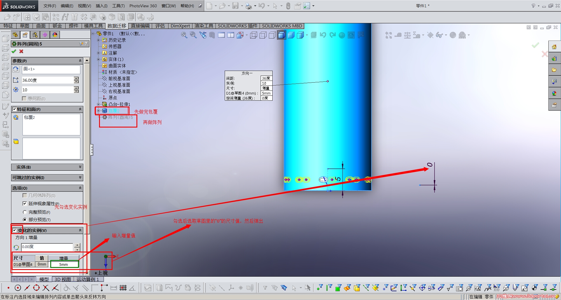

 楼主| 发表于 2014-12-26 15:39:47 | 显示全部楼层 来自: 中国云南昆明
ydhuie 发表于 2014-12-26 09:39 static/image/common/back.gif
5 U7 v) N) o0 a2 T& L$ w. X试了一下,这样应该可以了吧
  \- t  X& e7 O5 b只可惜我用2012 没有“变化的实例”选项
 楼主| 发表于 2014-12-26 15:45:11 | 显示全部楼层 来自: 中国云南昆明

发表于 2014-12-27 12:48:07 | 显示全部楼层 来自: 中国台湾
此消彼长 发表于 2014-12-26 15:39 static/image/common/back.gif
: s( ^! w2 A+ e1 d5 h5 J0 \. u5 T只可惜我用2012 没有“变化的实例”选项
' H% f2 k- d8 o# M; {* r5 v  D「編輯副本尺寸」是2014為人津津樂道的新功能,
# g4 `5 I  f7 d8 S1 ^) p它輕鬆解決了很多以前需要巧妙草繪邏輯才能完成的隨形陣列。+ g& l# g/ j# V" m6 [' h  q! R
然而這是好事還是壞事呢?見仁見智了~' l/ D  C7 Z, a8 q7 N3 v
個人認為於工作上絕對是正面加分的!但在理論學習上則反。
8 Y$ A2 Q! U# z6 v2 t试了一下,这样应该可以了吧
8 b% j/ w. S- s4 {" d9 }非常感谢您的教程现在终于弄懂了。
