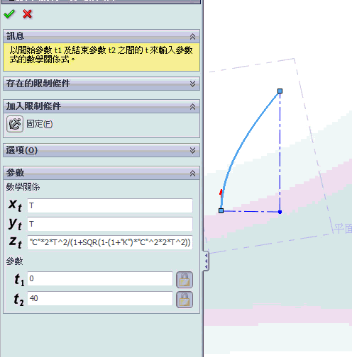

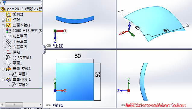

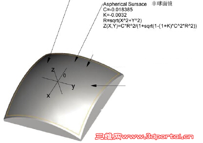

有興趣練習了
8 W# R0 O# p2 p+ z! n8 ]3 S
  Q2 z4 j! m7 X' W. X B.png : L* P  l! w, y1 L, }. a( [
capture_12172014_120009.png 8 X4 R; ?, J' h- c

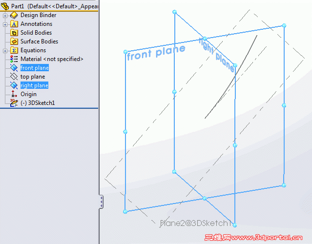

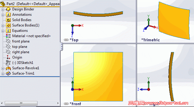

1. C,K 常數及R(X,Y)變數是掛在方程式的整體變數8 ]2 V2 ^1 W0 O5 s3 y6 x
2. 但方程式的3D草圖可以直接用Z軸旋轉嗎
+ {! p, L0 n+ g; c+ @' J1 ?1 _9 g3. 若是曲面旋轉的曲線,是由數學關係式的3D草圖投影至上或是右基準面的話,/ B) V; v7 [! K4 a/ y
     那是不對的,參考如下.
! \4 g+ G; T# j( S# I) C& ?) G5 v4. 所以如1#才會比上樓多出一個輔助平面.
5 s! t8 F5 a+ b0 \3 M9 i0 Z' O; ^* B+ @: a- U/ h

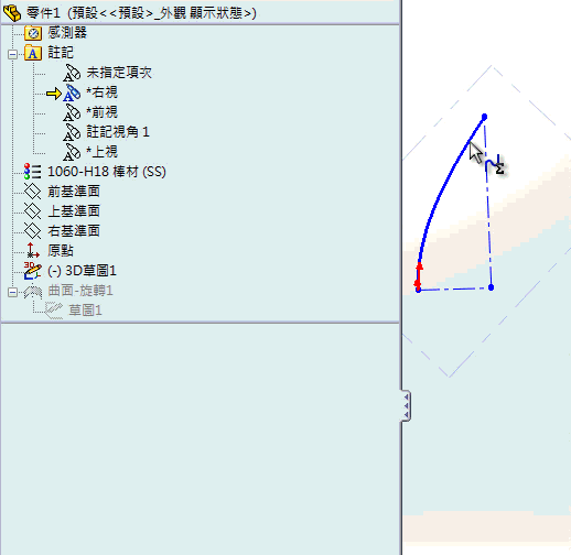

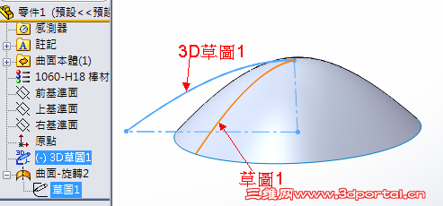

发表于 2014-12-19 14:19:42 | 显示全部楼层 来自: 中国台湾
特徵樹沒顯示完整誤導了…
( w4 a( ~* \- A6 F3 i/ s4 FSW2011以後已不再支持「軸心位於非前基準面」的3D草圖旋轉功能。! r' ]! L9 O6 }- S/ `
其次,阿丹只是把您的基準面做進了3D草圖裡。
. u# @$ c1 i6 a7 w; L0 h+ K% g旋轉草圖不是方程曲線於「上」或「右」基準面的投影曲線,這個是知曉的。9 t5 P$ ?7 V7 g: h; w) l6 V+ C
討論的是有沒有驗證的方式??

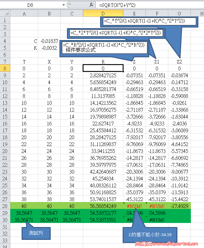

 楼主| 发表于 2014-12-19 17:44:44 | 显示全部楼层 来自: 中国浙江嘉兴
本帖最后由 ryouss 于 2014-12-19 23:39 编辑 ; ?9 ~- }" V) |9 p
gt.adan 发表于 2014-12-19 14:19 static/image/common/back.gif4 ~  t# J/ u. h
特徵樹沒顯示完整誤導了…
+ j+ V5 f) o  ?* GSW2011以後已不再支持「軸心位於非前基準面」的3D草圖旋轉功能。
8 y9 O( N0 X5 D3 e其次,阿丹只 ...
! f! b3 h( ]2 z  F, [# |9 e丹大這樣看得懂嗎?8 q/ u2 n) n% i4 T6 K: n
另沒用EXCEL驗證 還不曉得 t 值不能大於某值呢, X: `% a. T# S, D
也就是excel算到開平方sqrt()為負時顯示錯誤信息,但SW還是允許的,這是為什麼?(尚須研究了)
+ V, }% ]) t3 N9 s9 m# Q7 M8 l8 ?5 v. d, g7 x

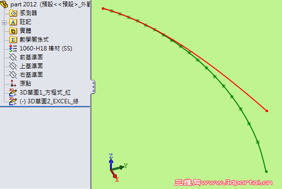

 楼主| 发表于 2014-12-20 00:42:54 | 显示全部楼层 来自: 中国浙江嘉兴
再進一步探討,更是奇怪,SW 方程式的曲線和EXCEL抓點曲線盡然有差異,這又是如何理解.

 楼主| 发表于 2014-12-22 11:37:56 | 显示全部楼层 来自: 中国浙江嘉兴

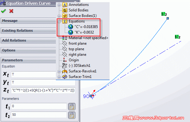

7#之疑惑,和愛大討論結果如下:  q4 c: k) \; V. W3 u
9 o6 |3 Z! ~' l6 L2 H& y4 [
将原Z轴的方程:"C"*2*t^2/(1+sqr(1-(1+"K")*"C"^2*2*t^2))% M; s6 f4 ?- v. F# }4 M. e$ K7 d5 u
                改为:"C"*2*t^2/(1+sqr(1-(1+"K")*("C")^2*2*t^2))
发表于 2014-12-22 12:23:34 | 显示全部楼层 来自: 中国福建厦门

& R6 f+ x; \) E9 F在此建議,善用 EXCEL 可以做輔助驗證數據分析 ,( ]) e: L/ L- `; X% U
若是沒用EXCEL驗證,還不會產生疑惑的!. L  t0 _4 U0 k3 o. U# W  X
驗證後是  EXCEL 數據正確的,所以才須找出方程式的修正!

ryouss 发表于 2014-12-19 17:44 static/image/common/back.gif
4 O) n) |# U0 F9 w2 Q  ^, R# p- q丹大這樣看得懂嗎?7 T- F$ `6 S* {2 K
# J4 M) T! E7 D0 `也就是excel算到開平方sqrt()為負時顯 ...
- R- A; }$ I3 L1 i: x7 J; L2 j% [
那你就在SQRT(X) 函数改为SQRT(ABS(X))
2 \- M5 \1 Q$ v0 f6 i8 m& O. f; T) S6 V# o4 T
可能SW会自动取绝对值* ~- O# r6 g5 N* v2 @
1 B) ]' d& y- q2 L5 O( d为啥我的算出来的数值和你有的误差。
