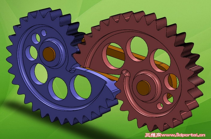

$ j$ t9 X9 c9 S2 l/ U非常有意思的齿轮,我不会画。/ z3 M  S% o: v9 @% N* R
难点是对数螺旋线和齿形,装配和做动画也不好搞。
7 H" a4 b! o" Q' Y5 d- E望梁大、丹大等高手们指点该怎样画。  [% c! f" v0 J1 B: e2 w9 P
& k  Y/ E: B) ]: W Nautilus Gears 2013.gif
% D* x! a; S) x3 U 鹦鹉螺齿轮配合.jpg 3 K' E5 u6 h' M. b+ d& ~$ H
& b* _' B$ c9 M- q' k- W感觉论坛有点抽风,传了几遍才成功。( i2 q' o4 r- \4 z
3 j" G( ]/ S- D1 X# X' J2013版

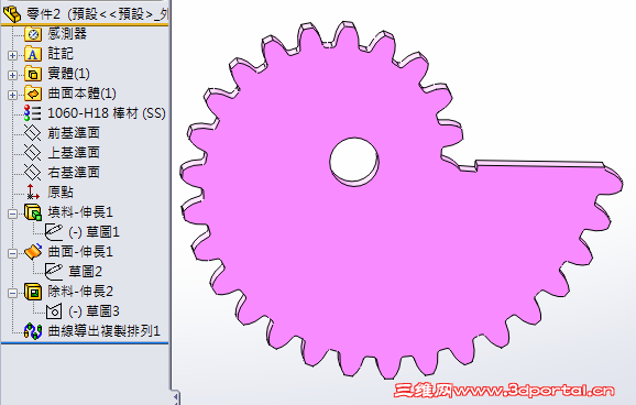

& v; }6 b, P0 O: M, u草略作個參考
5 d* L3 f& |* W! M' X0 M# ?% Q; y8 b& R/ j* I8 m1 U- h5 S
; `2 f4 b. _' p0 G
1 K: c1 H8 [6 D+ d  ~$ y capture-5.gif

這種異形体的漸開線齒形不會做,7#僅是大概草略的畫畫,/ Q  d7 W5 U6 |
每個齒形漸開線基圓半徑皆不一樣,不可能僅切一齒的齒形來代表全部的齒形.

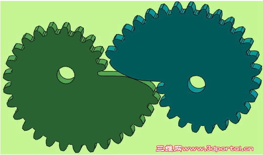

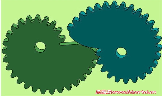

& \1 z- `8 X- c5 w如下Motion模擬參考了3 ]" r6 Q; u: C! k) n, b
 楼主| 发表于 2014-12-21 11:21:31 | 显示全部楼层 来自: 中国福建厦门
梁大厉害。

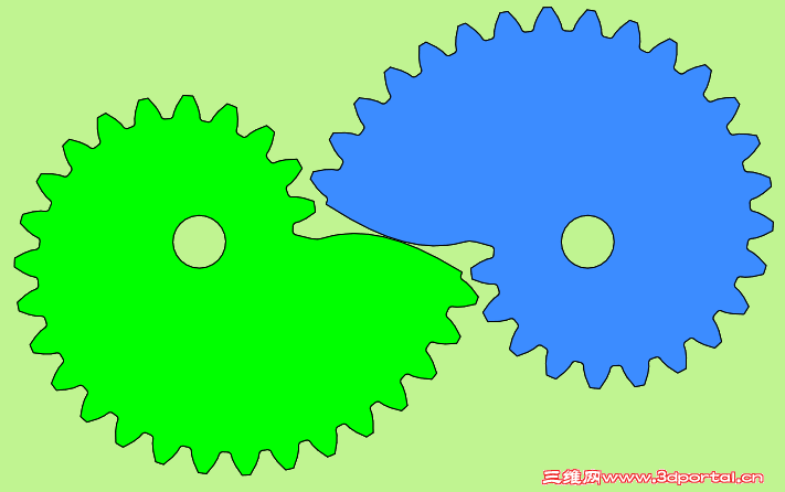

1 T1 P+ ]0 h, B$ v+ T9 a发现两齿轮有脱开的时候,这时靠两圆弧的滚动来过渡吗?
5 h0 A) S$ z( E( S4 Q; Y: G  O" G8 J% T/ y5 V/ B' a
p91.jpg + O! k( b* c7 i  Q
发表于 2014-12-21 12:28:00 | 显示全部楼层 来自: 中国浙江嘉兴
% Z3 J5 C% [9 y3 i, G
keilei001 发表于 2014-12-21 11:21 static/image/common/back.gif% L1 F4 W) K! q- ~
梁大厉害。
7 [' ]4 ~- y+ z7 Y# T5 }' t发现两齿轮有脱开的时候,这时靠两圆弧的滚动来过渡吗?
5 b$ `% t$ J, {: p% w0 h+ v

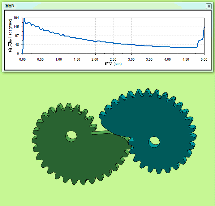

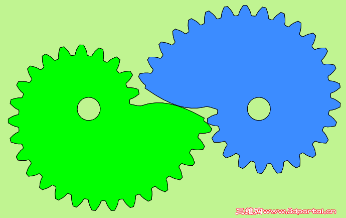

兩齒脫開時靠長斜面,類似凸輪狀況了,如圖10 q' F; O* L9 s& A% I8 E2 y
之後齒型再嚙合,如圖2
6 S& j: v2 [4 x& A8 ~  |; L) Q: }1 x看角速度圖表沒中斷就正常6 N$ t! H% y5 c& `

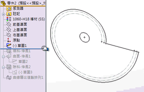

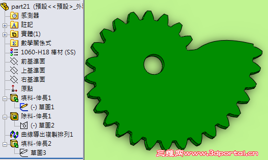

# n8 t; h3 b& L  M4 p- q5 _5 o另7#的曲面伸長可以省略,如圖3
/ W# A0 }6 S6 P! N; k
" ?6 V0 j1 s% c" ~! |: d9 d$ Q圖1, U7 [, ]6 j0 B9 y" {( y* `8 r% \
9 b/ i4 U% P( r5 g2 I1 v6 r
1.png ) T, c5 R6 x9 v* l
5 i6 k2 i1 P$ a# s
圖2
  h% \0 {& H, Z9 e" q
2 j) z2 y3 ^/ R4 C 2.png # U5 g& K% I5 i2 k8 F) n
- L7 p: \+ q3 u7 S* K3 Q2 \圖32 g; ~1 S0 h6 d# O% j
