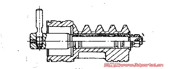

可以粗车外圆、再先好内孔,用l两端有中心孔的弹性涨套(液压、钢珠等施力)夹紧,在车床、磨床上完成精加工。

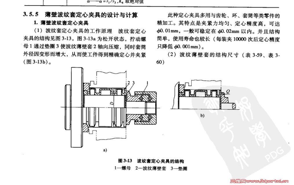

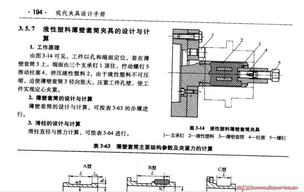

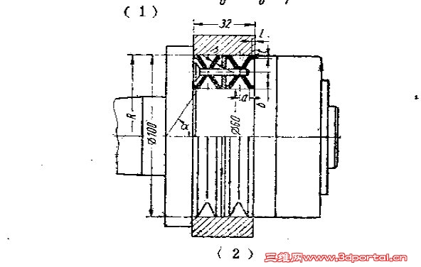

发表于 2014-12-20 12:54:11 | 显示全部楼层 来自: 中国湖北黄冈
附图是另外两种结构。具体参考《现代夹具设计手册-2009机工版朱耀祥》第189~198页
