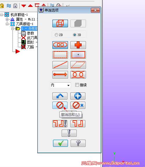

发表于 2014-12-21 11:13:45 | 显示全部楼层 |阅读模式 来自: 中国北京
串联复杂图形是不小心串联错了,重新开始串联又太慢,请各位大师指教怎样返回上一步?谢谢啦9 L  d( N8 }  x# J
发表于 2014-12-21 12:02:42 | 显示全部楼层 来自: 中国山东青岛
界面里面有一个红圈的图标 上面的那个 转角蓝色的箭头 也可以好像是这样 你自己 试试

发表于 2014-12-27 17:29:38 来自手机 | 显示全部楼层 来自: 中国陕西
我试了也不行啊,点"撤销选取"那个红圈整个串联都没有了。我是x6版,选取曲面边界时也有此问题。特来请教。

发表于 2015-1-16 17:29:48 | 显示全部楼层 来自: 中国广东东莞
撤销上一步就可以了
