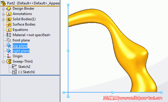

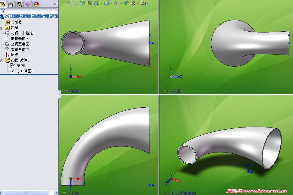

练习
' @; l2 h  h- z# d! ^9 Y) ?5 r; z! {! ]! f+ H8 v
Snap2.jpg . p% ~+ [. M+ i# V- V- X

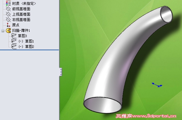

发表于 2014-12-22 08:51:30 | 显示全部楼层 来自: 中国台湾

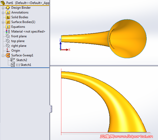

猜一下,估計兩個視圖就可以表達要求。
8 M( E9 y+ J' [* z8 O6 t: N起始及末端平行於兩大基準面。
( n4 ?4 V- u4 Z/ m4 n- |- v; t& M8 Q' a  _
5 L1 ]/ Z  i( I( L! U+ W! d9 h

发表于 2014-12-22 11:41:42 | 显示全部楼层 来自: 中国福建厦门
gt.adan 发表于 2014-12-22 08:51 static/image/common/back.gif  G+ s9 J: C& e
猜一下,估計兩個視圖就可以表達要求。
, U, l: Z, \$ U# Z( ~6 w/ ]起始及末端平行於兩大基準面。
% ~! N3 C: l$ C+ a6 h
丹大的图让我眼前一亮啊,金灿灿的含金量十足,! J/ n5 R4 I  u" ~, X
我搞了好久才搞出个复杂的引导线,还用了3个草图。
( T8 k; g; V) E+ }! Q) T烦请丹大指导指导。

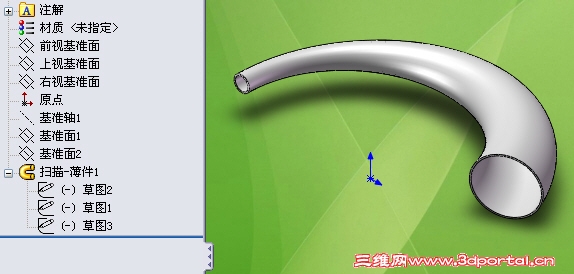

发表于 2014-12-22 12:18:20 | 显示全部楼层 来自: 中国安徽蚌埠
可以这样吗
发表于 2014-12-22 16:49:40 | 显示全部楼层 来自: 中国台湾
本帖最后由 gt.adan 于 2014-12-22 16:50 编辑 % @3 L( p4 [# S0 n1 u/ a
keilei001 发表于 2014-12-22 11:41 static/image/common/back.gif3 Z4 _  @8 ~' S  f% }
% O3 l$ b* j7 T我搞了好久才搞出个复杂的引导线,还用了3个草图。 ...
3 y* O6 X" l# E2 K
前輩客氣了,說指導不敢當…這是很久的一個練習題了,近日在他網也被挖出來再做了練習。
9 H1 a  F6 n' l' Y" s解題純粹觀念,就不上圖了。以下文字截取自該論壇參與的朋友(阿木&小翔)的結論,希望有所幫助。
! x/ T! @& P4 d9 w
) X, G* \" j* O/ ~6 K一般扫描过程中,轮廓草图所在基准面与路径切线方向的夹角不变。, r8 a. d! f# j
关键是路径两端切线方向要与轮廓草图基准面「垂直」。
/ p6 f) V3 f8 m3 f0 r" S
发表于 2014-12-22 17:11:43 | 显示全部楼层 来自: 中国福建厦门
gt.adan 发表于 2014-12-22 16:49 static/image/common/back.gif$ e" M( |& P; P' d' A# i0 F
8 I0 B& P: I  N# J, A* L解題純粹觀念, ...
1 W$ }" g7 a6 D) c$ q6 S
多谢丹大指导,我用两个草图老不成功,目前只能搞到这样子,# e, v2 R  U0 w! ^4 b/ x. a# t" K
把丹大的珍言理解下再练习试试看。1 s$ p4 {, j0 F/ b# s2 C8 T

发表于 2014-12-22 23:51:28 | 显示全部楼层 来自: 中国台湾
keilei001 发表于 2014-12-22 17:11 static/image/common/back.gif
1 O' r9 R! o2 A多谢丹大指导,我用两个草图老不成功,目前只能搞到这样子,
2 I5 V* S7 h7 L2 H8 I把丹大的珍言理解下再练习试试看。
3 G8 J  T: O, w+ `+ [! V, f

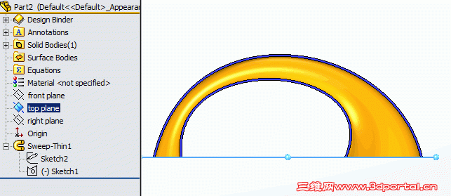

前輩和#17的朋友,看來尚未完全明白阿丹說的意思。7 D0 x! s0 n5 N# v" y2 \
路徑並非一定剛好是四分之一圓或是四分之一橢圓。
  R, d$ q2 o% u& J8 F! {如下圖,一個視圖,就足以表示建模的要求和重點。
5 w( \! ^: h" [8 B# W4 h1 f( h3 [$ S' x
2014-12-22_23-48-54.gif ! w" w+ R7 c. c3 Z. T7 G

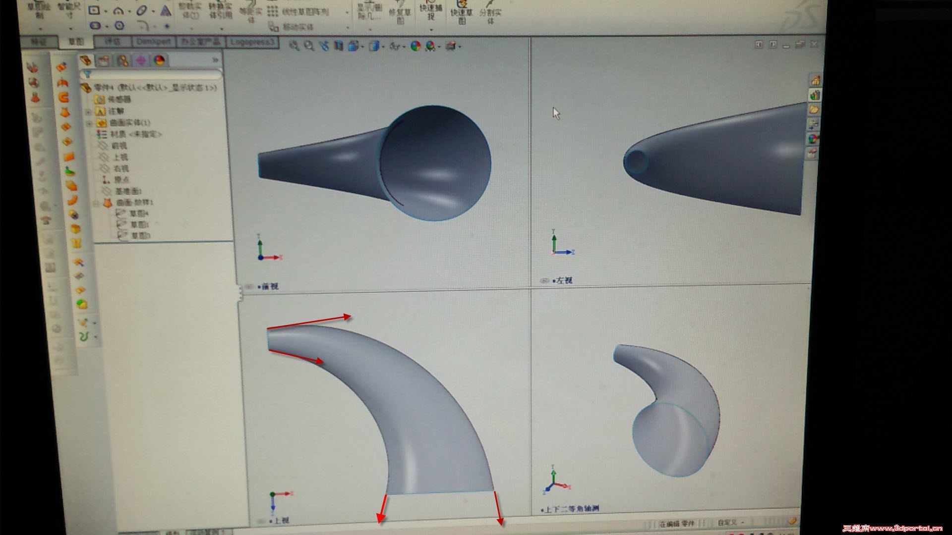

发表于 2014-12-23 00:18:06 | 显示全部楼层 来自: 中国福建厦门
gt.adan 发表于 2014-12-22 23:53 static/image/common/back.gif
! n0 z5 Y4 O6 c4 j2 t, \% g前輩看來也是個曲面高手呀~您說這比較簡單?能否按樓主貼圖那般貼個四視圖看看呢?^^) I: }/ @, z7 W( e2 e/ W
~~注意原帖頭尾兩端 ...
& O3 ^* \/ |* V8 K  U8 Z
主帖要求起始端和结束端和主基准面重合吧?
1 j! R0 Q" V6 j$ J+ q/ Z恕我眼拙,看不出17#的哪里不满足主帖要求啊,请丹大明示。
发表于 2014-12-23 07:03:24 来自手机 | 显示全部楼层 来自: 中国江苏苏州
keilei001 发表于 2014-12-22 11:41 static/image/common/back.gif- d0 Z- h/ `* ]8 x/ e" ]2 D1 }0 O
( P( i( A6 X) b2 G. l  q4 S丹大的图让我眼前一亮啊,金灿灿的含金量十足,1 z- p7 M& R$ {. r
  X: X5 w2 k0 B烦请丹大指导指导。
* `. k9 ^8 N; ^3 {/ D
关于轨迹的做法有以下意见:
6 w& }0 O7 c6 Q, }  U4 Z/ I- q因为是空间曲线,所以用两天曲线交差,做成轨迹比较好。这也是一般做法。
2 M  [4 G: N3 F# N" ^7 P楼主的水平,学生吧。看你用的也不是破衣,更像solideworks
发表于 2014-12-23 08:38:19 | 显示全部楼层 来自: 中国山东烟台
搞不出来啊,阿丹求方法!
发表于 2014-12-23 10:00:13 | 显示全部楼层 来自: 中国台湾
/ O1 a: d( [) a& x5 k  h2 \7 ]
keilei001 发表于 2014-12-23 00:18 static/image/common/back.gif
5 K3 _! i( `& ^4 o主帖要求起始端和结束端和主基准面重合吧?
! @' D) X; V' h7 h恕我眼拙,看不出17#的哪里不满足主帖要求啊,请丹大明示。

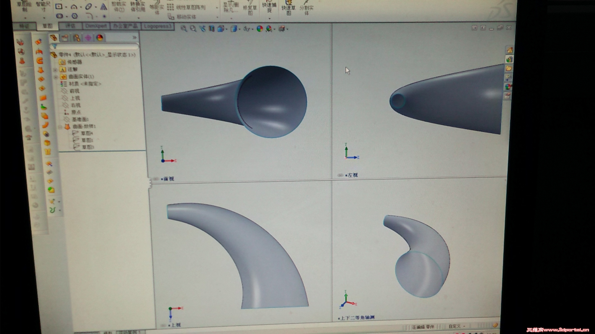

7 _# K  I- E8 }3 V和三大基準面重合或是平行都無所謂…重點在於…如下圖…1 O6 N7 k1 v6 a; S$ G# s
誠如我在#19的回覆,起始和結束兩端的投影輪廓…其切線方向不是垂直於基準面的。
- ]3 V' |4 v, Q) N6 j; Z9 ]8 W" z; a  p3 L
IMG20141221135239.jpg 5 D5 T) w% W- B9 M# ?
" m) j9 p2 w  ?* M# b
再貼一張示意圖,再對照之前所說的重點,看看有否幫助
& A3 c/ ?- z! @7 R: X& G 2014-12-23 10-07-09.gif

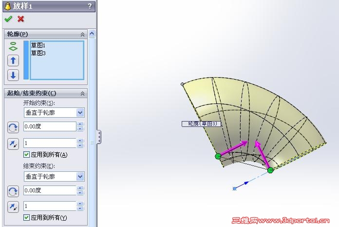

发表于 2014-12-23 15:25:24 | 显示全部楼层 来自: 中国广东肇庆
gt.adan 发表于 2014-12-23 10:00 static/image/common/back.gif% F2 K( k# j% E* b
$ M) O% M; d0 o1 R- O- M0 v誠如我在#19的回覆,起始和結束兩端的投影輪廓… ...
" c7 D8 }- i/ B& ]% c8 n
是这样子吗?请丹大评判。
8 y/ T9 S: y' d9 ?" o0 f
/ B- n* k3 r- Y0 U5 ]8 E! l Snap1.jpg
