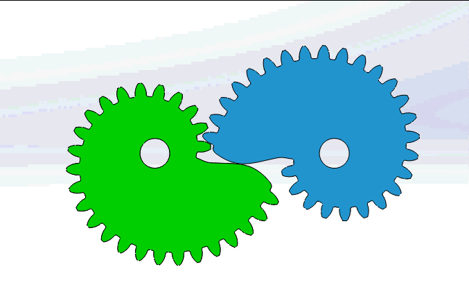

分享一個零件& ?3 m- P/ d; u) q. H# N+ @( _, p
$ M/ \: y& _3 s' ~( @( a( X
  做圖特點如下:) p' p6 q3 B/ q  D/ A3 y  E) [, |4 m) m6 x
     1. 模數(M) 2,所以 節距(P)=πM =6.283185,起始節圓直徑 16,節圓弧長175.93022942mm ,做曲線複製28等分,
5 F0 Z- O# @$ e; x+ y( @         得實物節距=175.93022942/28=6.28322(稍有誤差),再去掉不要部分得26齒.
+ w1 @4 @7 Q2 s$ @    2. 漸開線基圓切齒是依起始節圓直徑為基齒,切出鸚鵡螺齒輪全周,理論上是每個齒形是不同的節圓半徑,所以才叫仿漸開線.5 y! ]4 P9 n# ^9 `, u9 r! z  Q' w

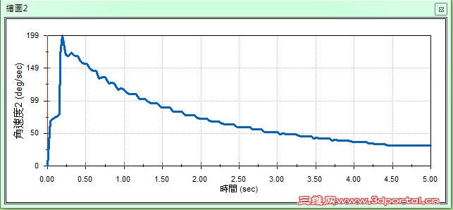

+ v2 M) X0 T! z6 e建議有興趣者,依提供的零件再做個反向零件,組裝做模擬Motion動作,並顯示 角速度表如圖2所示.
' V" i! h0 ]5 `  r; B6 Z' c& q
( Q5 ]! V% @: \; F. `. P4 T圖1

圖2+ W) e# V8 y/ Q) E

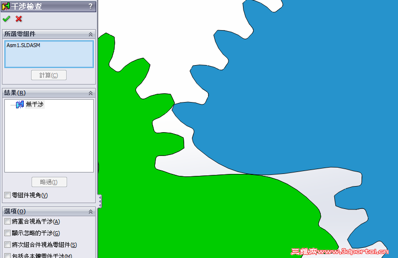

蓝最高点与绿最高点配合的时候会不会卡住呢?

/ y4 [9 S* G- r6 U1 V3 \謝謝q大關心,凸輪部位配合好就不會,如下參考

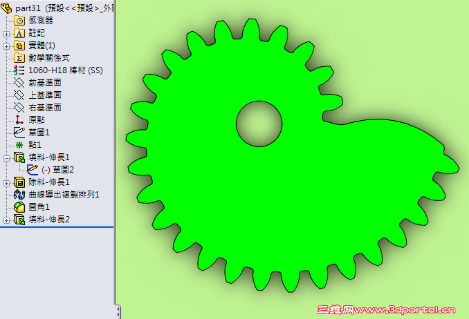

 楼主| 发表于 2014-12-26 09:51:16 | 显示全部楼层 来自: 中国浙江嘉兴
本帖最后由 ryouss 于 2014-12-27 08:25 编辑 * o% M0 k7 z; q4 R7 d7 q
$ K/ w% L% O3 j" u
如1#所述,反向零件,不知諸大是怎麼做的,應該是用鏡像實體,再刪除不要的實體最簡便吧.) x4 }6 O- t9 m4 p. w

发表于 2014-12-28 11:54:27 | 显示全部楼层 来自: 中国广东广州
ryouss 发表于 2014-12-26 09:51 static/image/common/back.gif4 n8 I. c! \, y: A: B' n
. C5 d8 L* s$ E$ b& n3 j) l# e8 |
最近烦死了,还没什么心思去做梁大的作业,让梁大失望了。4 E7 [# w' c9 s! n% C2 X' q
根据梁大的part做个副本搞个配合进行Motion分析也是有难度的。
