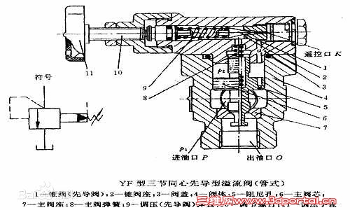

各位,我们目前想自己加工一款简易的溢流阀,原理就是用一根弹簧压住一款带锥度的阀芯(见下图),由于没有加工阀的经验,想请教一下加工上有哪些注意点,包括阀芯的热处理要求,与带锥度的阀芯配合的孔有什么具体加工要求等等,希望有做阀体经验的朋友指点一下,谢谢!
) c. X9 x5 i, O( N1 |1 U, B※由于空间关系无法安装外购的溢流阀。# a# }- g0 `+ j& Q9 T

发表于 2014-12-26 09:21:54 | 显示全部楼层 来自: 中国山西太原
溢流阀锥形阀芯及阀座的加工产关键,二者需精密配合,锥度误差及表面粗糙度要求较高,加工完后要配套研磨。另外弹簧的压紧力也很重要,需调整至到规定压力就被压开溢流。内部结构见下图:

& N0 i5 C) J4 @0 ^% a- T. iThanks!9 \7 i5 V  r& C; w/ @8 G
我自己也找到了一点资料,锥阀表面粗糙度要求0.4,并且与锥阀配合的阀孔要加工一个和锥阀角度一样的倒角。

为避免锥度误差的影响和提高表面粗糙度,可用阀芯与阀座研磨,提高配合质量。
