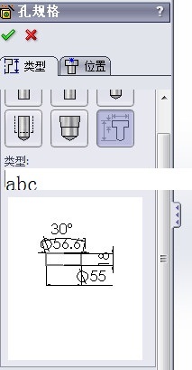

[求助] 如图在孔向导旧制孔中添加自己定义的孔类型到库中
发表于 2014-12-23 09:41:36 | 显示全部楼层 |阅读模式 来自: 中国浙江杭州
如图在孔向导旧制孔中添加自己定义的孔类型到库中,如图所示2 ?: X& h1 o6 g6 ^

如果是常用类型的孔,异型孔找不到添加或更新收藏,那么我建议您做成库特征调用,简单快捷.3 @# E! X" B/ ~- ~% `8 o
先在零件档内任意搞个矩形实体,点异型孔向导,生成您常用的孔,然后左手按住键盘上的CTRL键,鼠标选中刚生成的孔拖到设计库内的Features上,设计树左边会弹出添加到库的对话框,要添加的项目选中:刚生成的孔,名称您自己搞个名称就OK啦

8 y4 e! {/ o# @8 `5 C, L- G! r8 L这是方法之一,谢谢!
