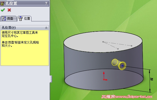

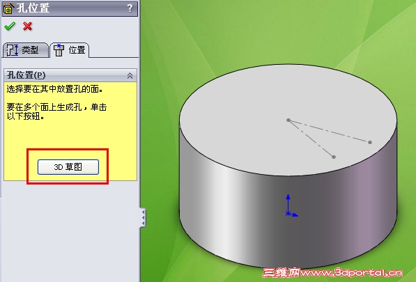

) t) S8 C& O( w( a# S, t我说说我的做法供楼主参考吧:' W8 _! ~9 o1 d2 u# v# r

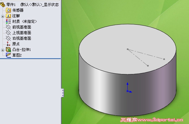

, d( ?+ X3 g* R6 J1、在端面上画出并定义好辅助线(下几步用来定义孔的角度): T, S  T: @% b" ^  N$ @
5 e9 Y7 o% q' s0 U# \; e& Y

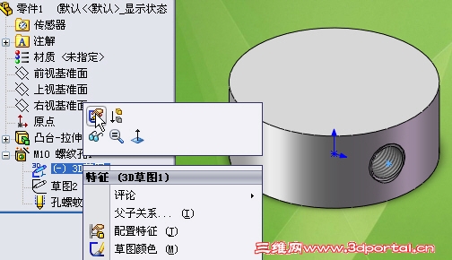

1 W5 H0 m- Q% R( l9 F3 b, G) |2、用异形孔来为圆柱面添加孔,点3D草图8 |0 I, X- p$ _" Y
Snap2.jpg - Y7 m1 }: ]4 W2 N8 I% `
' u. l' D: P3 r5 w

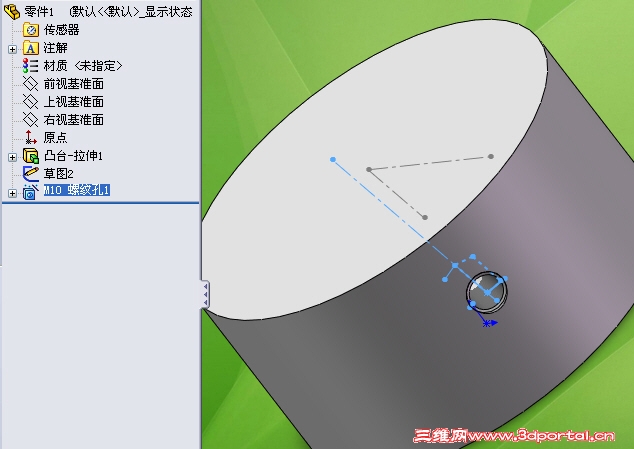

3、在圆柱面上放置孔
2 k+ s: i! E3 G" M- m Snap3.jpg

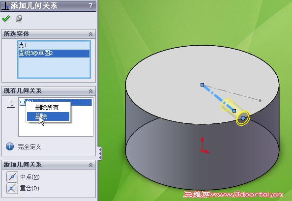

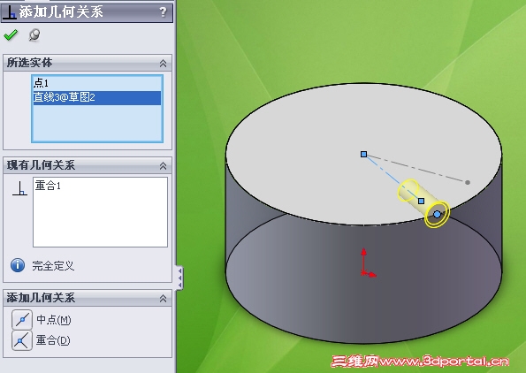

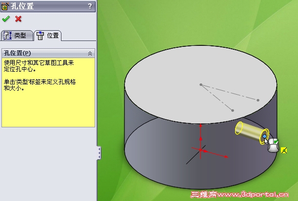

' |0 G% ~% E( Z4、为3D草图的点添加几何关系,选和辅助线重合
) V, C2 `. W) g" `: G, q$ V8 H0 v
9 W1 O! X$ Q' x! o2 y5 Z5、跟着把刚才的重全几何关系删除4 O# J  B3 q4 O* l) N! n

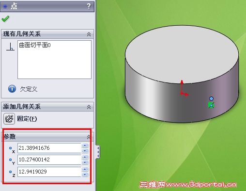

其实和几大基准面重合不带角度的孔可以不画辅助线的,直接编辑点的座标就行。
9 ^5 r+ d: f0 `5 u其他和几大基准面不重合的带角度的孔,座标要计算也不是整值,所以最好画辅助线定位,这样准确。
7 ]5 v) j! {" M: `! e! m: ^4 L. L; M
