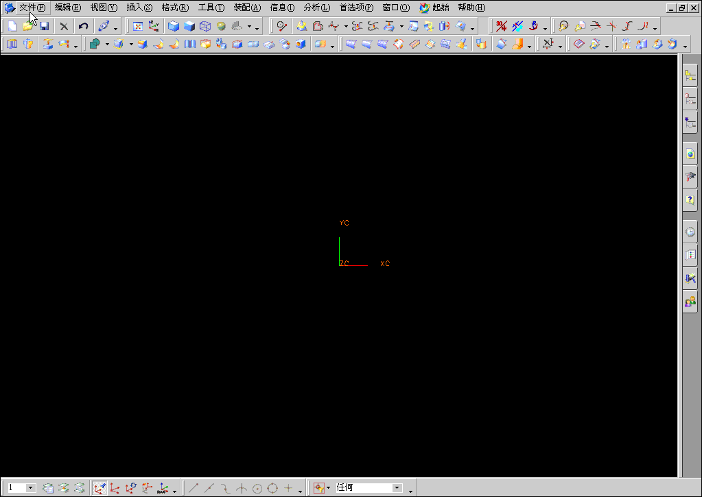

我在将autocad2004的dxf文件调入UG时常出现公英制转换,致使各元素的尺寸出现变化。请问UG在调入dxf文件时如何保证不出现公英制错误?

掉入以前:, q% E  \. I4 \0 o0 k6 L' `+ N
1.新建一个文件  a$ o0 N3 B4 w
2.先选好你要单位格式
6 |* y' |2 h; c+ Y) t: m6 C3.掉入
9 P( E" {9 A* H% U, e6 `, G  `5 x4.OK啦

是的,那样做还是行不通的。我在转入dxf文件时UG总把dxf文件中几何尺寸的单位当成是英寸,如果你新建文件选的单位是mm,则UG会将原来的dxf中几何尺寸放大25.4倍

我用了一个较土的办法,就是先在CAD中将原来的图纸缩小25.4倍,然后再引入UG,这样一缩一放刚刚得到想要的尺寸.不知有没有更方便的方法.

看看这个,也许能帮到你

谢谢您,搞定了,是这么回事,再次感谢
