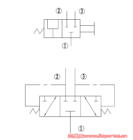

如题,这样的非常规插装阀不知道谁能做,液压原理图如照片所示。
插装阀原理图
插装阀原理图

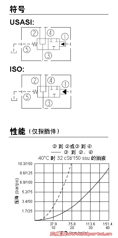

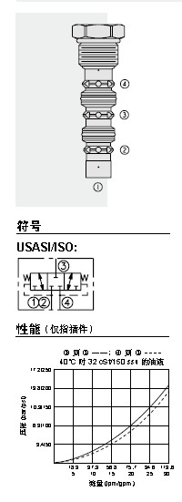

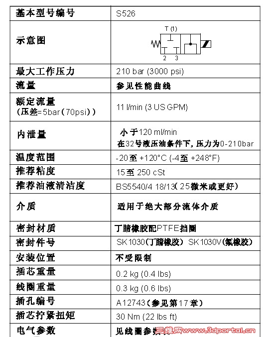

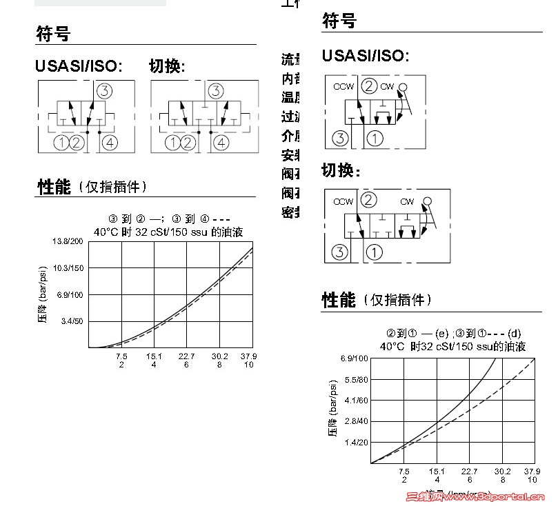

6 |) B+ k( y( P现成的阀有的
+ M# u7 \- ^9 z$ H+ g
发表于 2014-12-26 20:32:46 | 显示全部楼层 来自: 中国浙江杭州
本帖最后由 zls888 于 2014-12-26 20:43 编辑 4 `/ S9 n) |% Y  \* f! M
, Q* s6 x& V+ B1 s/ M第一个阀液控的有,电控的也有
1 }" C1 z6 p# I8 ~
发表于 2015-1-11 10:22:30 | 显示全部楼层 来自: 中国内蒙古呼和浩特
求楼上的插装阀,什么牌子的?
发表于 2015-1-11 19:39:37 | 显示全部楼层 来自: 中国浙江杭州
taishen12002 发表于 2015-1-11 10:22 static/image/common/back.gif
6 b! |) g) @; b' m: Z7 n' f求楼上的插装阀,什么牌子的?
/ ?$ h' o$ I: p
都是海德佛斯的
