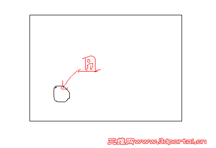

各位老师# U/ F& \# p$ n4 D
; ]$ B3 {$ z  d
如何快速捕捉到这个圆心坐标尺寸啊? 用偏移确定圆心位置好麻烦呀- s& w: L- P0 T( Z6 F( {5 X3 V
/ c* ^7 t9 J* S  ^0 n% @% ^谢谢】* N, p# e8 o  }

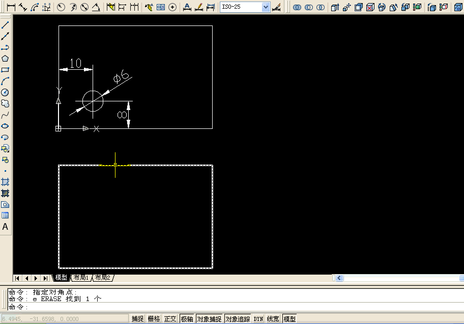

本帖最后由 唐昕晨 于 2015-1-28 20:38 编辑 4 G* O  L7 T, x& ?1 b9 C3 `5 S; U
! \0 F7 s: @! U6 j- z3 R楼主的意思是,如何根据图尺给定的两组尺寸,快速在规定位置画出圆吧。  V" i" G$ h7 o& @7 w
如下图所演示
: x  B) ?( h, W9 z9 q; w
" q) r3 j( Q9 u- \( Z- C( I3 C 未命名.gif " y, L) E8 w4 T8 C
