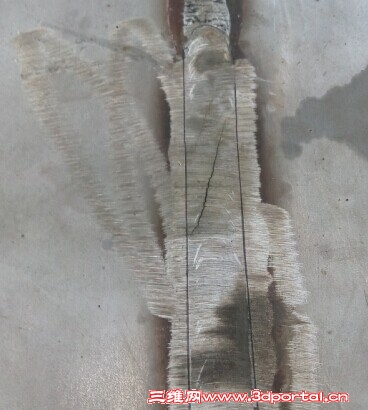

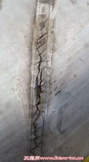

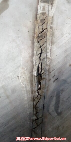

       母材为S31603 10mm的板,压制φ1900的椭圆封头,焊材为H03Cr19Ni12Mo2   φ3.2的焊丝和A022  φ5.0的焊条,采用V型坡口,钝边1~2mm,氩弧焊焊接3~4mm,其余用手工电弧焊焊接。以前一直这么做的从来没有裂开过,这次一下裂开2个。焊丝和焊条均做过光谱分析,化学成分均符合国家标准,板材材质也没有问题,现在不知道是什么原因造成的?希望高手指点下,避免下次再度出现问题。衷心感谢!同时祝各位新年快乐,身体健康,阖家幸福!!
% w' Q+ |9 `! S7 r" {6 @
 楼主| 发表于 2015-1-2 19:53:45 | 显示全部楼层 来自: 中国江苏无锡
另外图片上记号笔画线以内的地方为焊缝区。
 楼主| 发表于 2015-1-2 19:55:58 | 显示全部楼层 来自: 中国江苏无锡
第一张图位置不在封头的小R处,第二第三张均在封头小R处。
发表于 2015-1-2 21:59:57 | 显示全部楼层 来自: 中国湖北黄冈
是不是天气冷了降温快了,没有做好保温从而造成裂纹?/ H# P9 U% Y/ O
另外材料的原始晶粒度大小是否与以前相同?
' E$ ?" b- d: e5 E. Z仅供参考。
发表于 2015-1-2 22:10:55 | 显示全部楼层 来自: 中国陕西西安
没有及时热处理去应力吗?
1 q" B2 t  K4 m* }0 V/ B; }7 b看图全部是焊缝开裂啊。
发表于 2015-1-3 08:07:46 | 显示全部楼层 来自: 中国山东青岛
焊接参数是不是影响着线能量过大呢
发表于 2015-1-3 08:46:20 | 显示全部楼层 来自: 中国台湾
