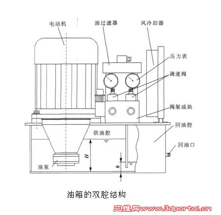

各位网友:在新的一年祝大家新年快乐,事事顺心。请大家讨论一下液压站安装真空泵的必要性?应该是有利于液压泵的稳定性,提高液压泵的使用寿命,有真空泵是不是就不用安装空气过滤器了?

真空泵把管路抽成负压,液压泵工作时是正压,那油全从真空泵跑了
 楼主| 发表于 2015-1-13 15:32:42 | 显示全部楼层 来自: 中国山东威海
这是新鲜玩意,德国技术,液压站新增加了真空泵,我猜应该是把密闭的油箱内大气压降到一定压力,与外界的大气压形成一定压力差,来提高泵的使用寿命。

油箱里是负压?不影响油泵吸油吗?

就是油箱内人为负压,增加油泵的吸入,增加油泵寿命

能解释下真空泵安装在哪里的原理图?
" U* Y7 s0 [" h; W* b真空泵抽的是哪里的真空啊
发表于 2015-3-30 12:55:49 | 显示全部楼层 来自: 中国陕西西安
真空泵抽的是油箱里的空气,可以促使装置系统内部形成负压,可以减少密封点泄露,减少烟气外漏。

今天我向我们的供应商了解到有些液压站,油箱是在下面,而泵在高位处,而压差比泵的吸力大,这样的情况有真空泵,具体什么原理就不情况。
发表于 2015-4-9 21:29:19 | 显示全部楼层 来自: 中国浙江杭州
一般柱塞泵吸油口增加压力可以提高柱塞泵转速,但采用真空泵的做法真没见过,了解的人讲讲
发表于 2015-4-12 00:01:43 | 显示全部楼层 来自: 中国四川成都
装真空泵的油箱采用的双腔结构形式。因这种设计使油箱隔板上部的空气隔离,这时就需要用真空泵让供油侧有一定的负压,使供油侧的油位始终高于回油侧的油位,从而保证了油泵能可靠吸油和延长泵的寿命。* b& O+ D8 w* c7 S3 F( M1 P
