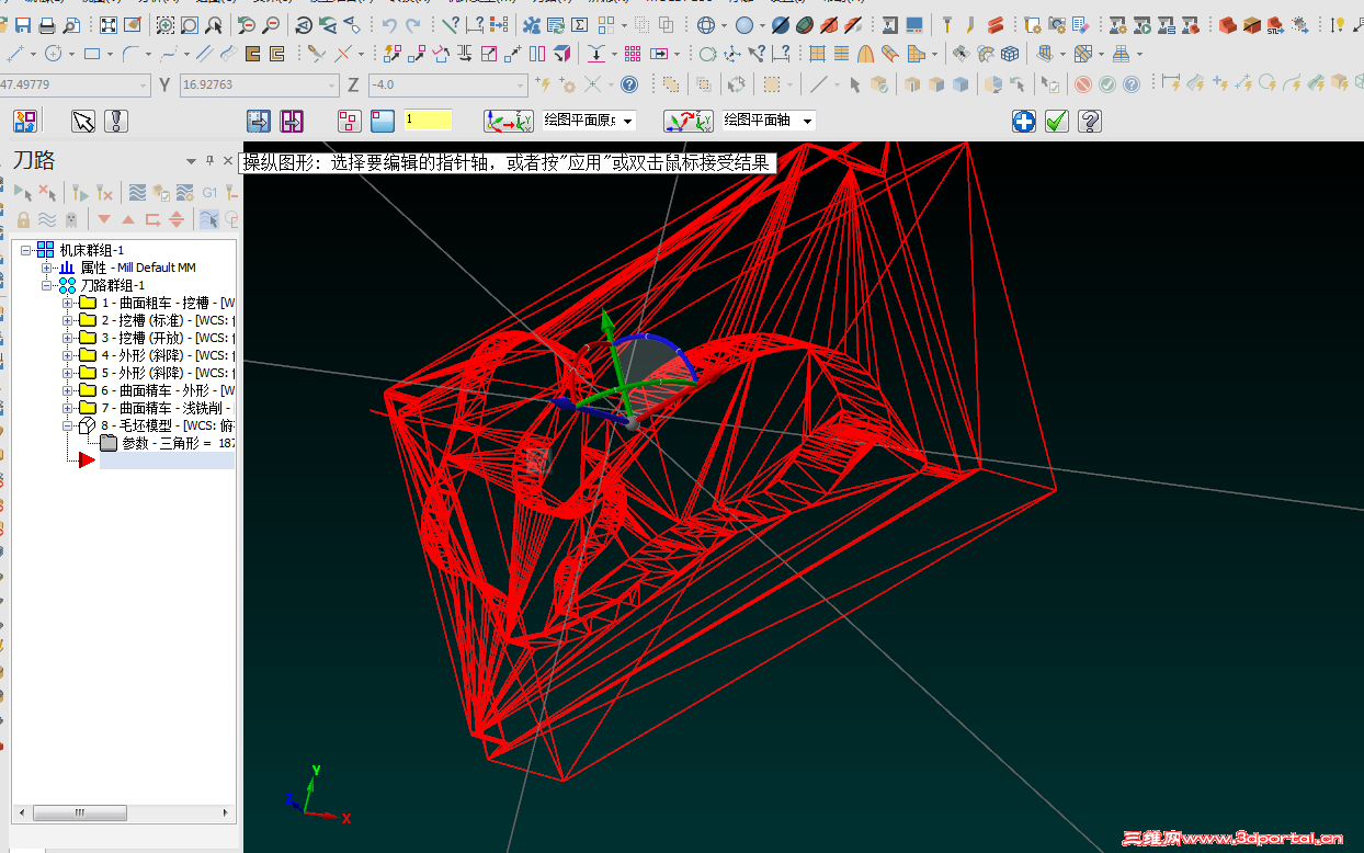

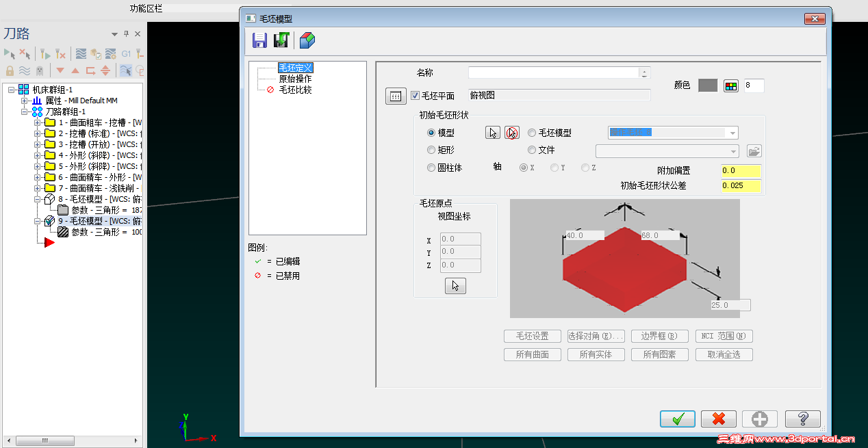

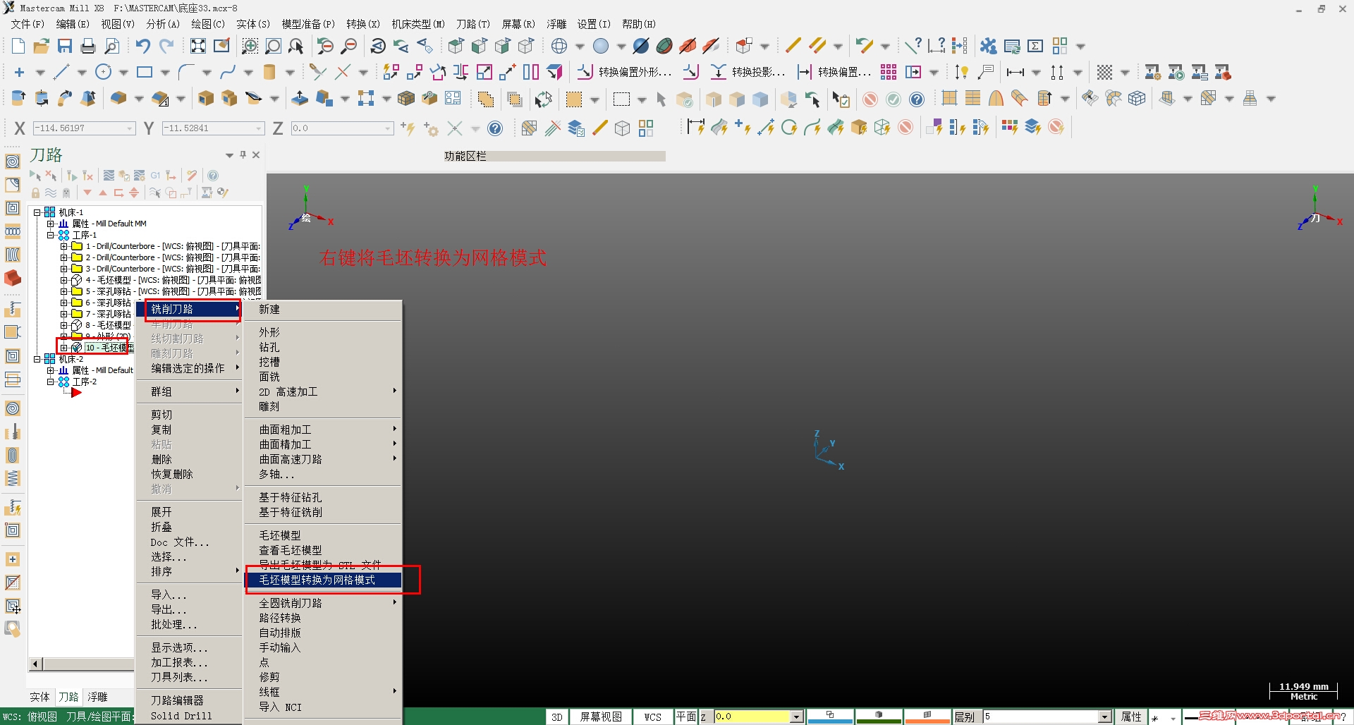

* f- l" K. F; g% F' Y
为什么在X8中,用毛坯模型转换为网格模式后所产生的图不能像STL那样导入到加工仿真中,非得要我另存为STL格式才行,我想做一个翻面刀路,请各位帮帮忙,谢谢

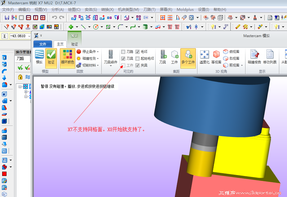

发表于 2015-1-4 21:09:42 | 显示全部楼层 来自: 中国广东东莞
我的X7也是不能把网格面引用到模拟实体加工中去当加工面用。反正是当偷空用。没关事啦!!

发表于 2015-1-5 17:20:47 | 显示全部楼层 来自: 中国广东深圳
先将毛胚模型转换为网格,再移动网格模型,在选毛胚模型把移动后的网格模型变成毛胚模型,然后模拟加工的时候就选择最后转换了的毛胚模型。我读书少讲得不是很明白- I. O8 a3 s5 K$ ~

 楼主| 发表于 2015-1-5 17:40:02 | 显示全部楼层 来自: 中国广东佛山
qq418294654 发表于 2015-1-5 17:20 static/image/common/back.gif
% B' L' C% C, k9 X) ^$ b4 H先将毛胚模型转换为网格,再移动网格模型,在选毛胚模型把移动后的网格模型变成毛胚模型,然后模拟加工的时 ...
* X- t$ F' S6 n, K+ R" j- }" q9 I& u
真的谢谢,就是这样,可以做出来~~

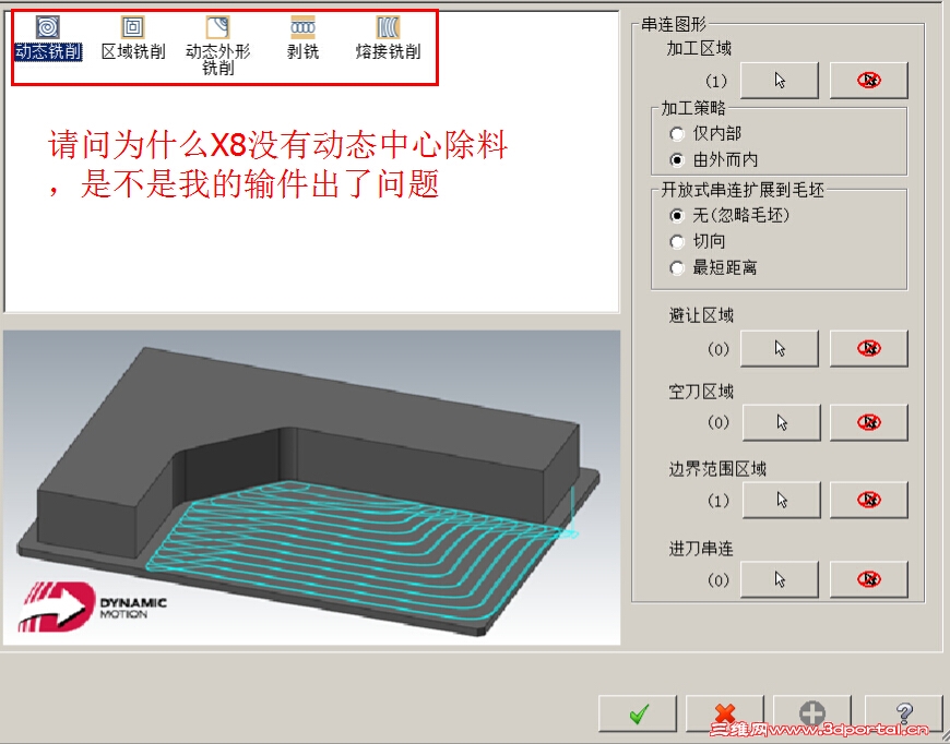

 楼主| 发表于 2015-1-5 17:44:43 | 显示全部楼层 来自: 中国广东佛山
还有我新装的x8 2D没有动态中心除料?是不是软件取消了这个功能
发表于 2015-1-5 18:51:49 | 显示全部楼层 来自: 中国广东东莞
qq418294654 发表于 2015-1-5 17:22 static/image/common/back.gif7 C6 F6 Y2 E8 ]7 `, q
顺便问一下,动态加工用在铜上面怎么样,参数方面需要哪些注意的  d- {! @) @) u6 \# D! \' P  G
我擦,为什么我的头像不是海森伯格了
* V, L- v: W; j% }1 B6 s加工铜要比加工铝要爽。吹汽就可以。不用担心粘刀。# ]" h/ T& }/ c
XY0.5mm入刀量。F1500,S4500,两刃刀。大概每刃切出是0.16左右.Z一刀下30MM也OK。(建议还是用4刃钨钢刀好,这样S可以搞低点或F搞快点)工件是50多高." y' K3 G( z* i# d2 Q5 c
本来一开始是搞XY1mm入刀量.由于操机员镙丝没收紧。工件一滑断刀后。就改为XY0.5mm入刀量了。如果镙丝收紧我想还是可以加工的。:lol:
发表于 2015-1-5 18:57:24 | 显示全部楼层 来自: 中国广东东莞
ydhuie 发表于 2015-1-5 17:44 static/image/common/back.gif9 e' L; H$ g$ e0 V& M9 {" `/ M
/ N% m9 r# [. w; L& q
你的图
9 B* j0 X/ y0 o/ K! g5 J加工策略
3 ]9 V: ~- s* H% @0 N- i3 v    仅内部: m, L- C/ Q. n$ e6 F$ X- z0 v' Q
    由外而内
9 C, x- D" l4 M+ o2 F8 e; q/ f% J3 o各选选试一下。你就知了。
