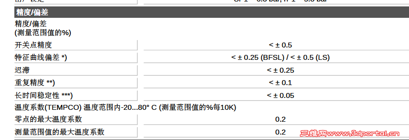

选了一个压力变送器,0-2。5MPa的,但是采购把型号弄错了,弄来一个0-40MPa的。看了一下变送器关于精度的描述,不懂。可以用吗?请指点( u  F+ z( T5 Y
压力变送器是4-20MA输出的.( T" P5 b- u' a7 z  S% N, v; {

20mA时对应40MPa,那么,你需要的2.5MPa时,对应多少mA?% i5 ^. S' @6 `& l+ V6 F
它的精度是对应的满量程的精度,2.5MPa和40MPa的0.5%相差多少?' j7 s- Z9 [  b, O2 g. ^5 h
8 U/ E2 @! @: ^) m5 s楼主知道怎么取舍了吧!

可以用,但是精确度打折扣,建议换掉

虽然可以用,但是精确度很差,不易控制,应该坚持用原设计型号。

开关精度下面那些都是什么东西啊?有了解的嘛,

精度不易控制,建议更换。
