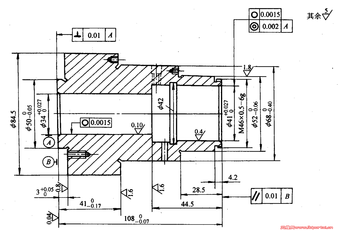

2 l4 I1 K9 k+ F! O, g大家好:
0 H: R7 r3 V# w1 t+ \% x  u   本人恳求哪位高人帮我看下这个零件的机械加工工艺怎么编制,(最好工序名称和工序内容能详细一点)我想好好学学,谢谢了。3 B. f. g: Y* m7 T
. N0 o. F' J. o& a
备注说明:该零件是某测角仪上主体支架套,技术要求及结构特点如下:主孔34+0.027mm内安装滚针轴承的滚针及仪器主轴颈;断面B 是止推面,要求有较小的表面粗糙度值。外圆及孔均有阶梯,并且有横向孔需要加工。外圆台阶面螺孔,用来固定转动摇臂。因传动要求精确度高,所以对孔的圆度及圆柱度有较高的要求。材料为轴承钢GCr15,淬火硬度为60HRC,零件的非工作面防锈,采用烘漆。该零件内外圆粗糙度要求较高,内外圆同轴度、圆柱面与端面的垂直度要求也很高,是加工的难点。4 e# w2 @- a; N: c# a# F& S- e

台阶孔0.002的同轴度...一般的工艺真搞不定
发表于 2015-1-6 14:25:19 | 显示全部楼层 来自: 中国江苏常州
同轴度是0.002
; R( n& \, t6 U6 A" G% u# ]孔的尺寸公差是0.027# ]( i. C+ ?6 ~6 X* i
不知道这个是什么意思?$ v. o& X# r, l/ t0 s% k, B$ N
有必要啊?3 q& k: V) n2 y! n. o0 s6 R

这样的同轴度要求,一般地机床自身的精度都达不到。

一般的机床确实加工这个零件是不行的,同轴度要求那么高,应该精密数控磨床能搞的定吧?
发表于 2015-1-7 09:13:16 | 显示全部楼层 来自: 中国山东潍坊
粗糙度0.04,圆度0.0015,没见过要求这么高的,精密设备成功率也不高。

这个对设备要求比较高,以前我们是用的克林贝格外圆磨加工的,可以先以68外圆定位,以A、B基准找正,精磨B面、大端端面(图中红线位置)、见光84.5外圆,保证两端面的平面度、84.5外圆于B基准的垂直度。调头,以84.5外圆及大端端面定位,找正外圆,精磨A 基准孔、41孔、小端端面。(若有不妥,请路过的大师多多指点,谢谢)

下料—退火(可选,改善切削性能)—粗车成型,留余量0.3mm—划线钻孔、攻丝—淬火—夹大头磨削内孔—以内孔定位磨削外圆(使用定位轴)—找正磨大头平面—检验
