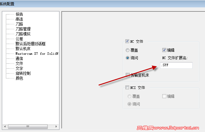

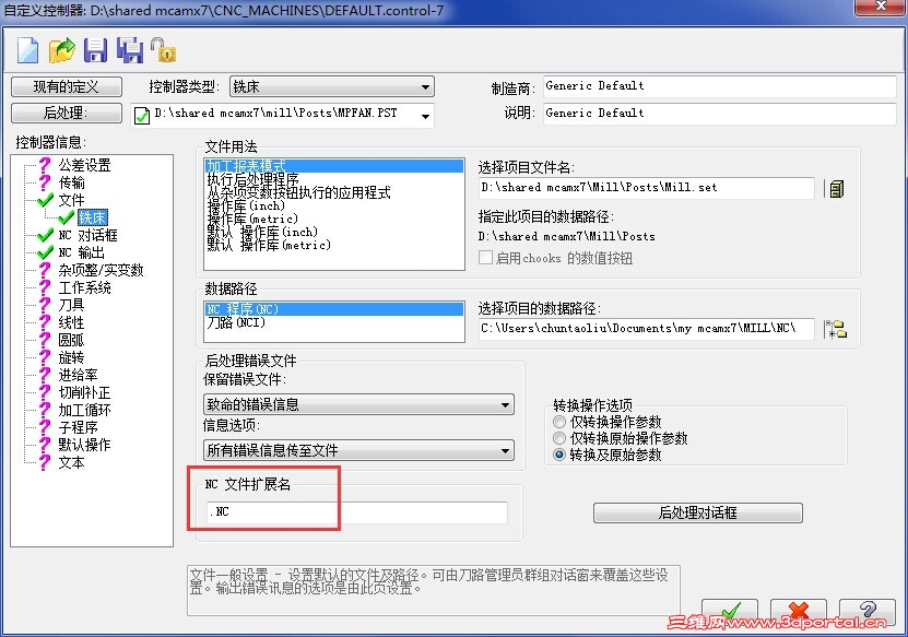

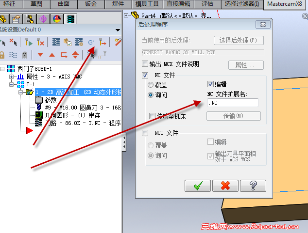

这个位置才是正确的.

2#是正解哦,基础的东东
