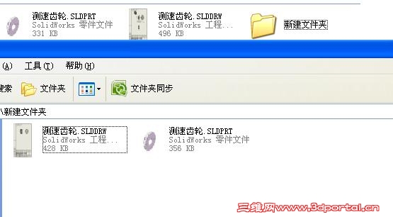

今天发现一个奇怪的现象,文件件图片,一份是历史资料保存,
+ y( Q4 p$ Q/ o; s* N6 u当我打开新版的零件(SLDPRT),然后打开旧的工程图,工程图变成新版的,当然反之也是这样。) K8 K7 s. ^# j. d! \
想问大家怎么处理历史文件( l) V% w1 c! v7 `# @

SW 工程图文件关联模型的信息里只含文件名。 不包含目录信息。
5 d* A# e5 J+ n0 Z正是基于这个思路,已经打开的模型自然就是首选的关联对象了。
5 @! g; K* o; `- C3 O$ ~
发表于 2015-1-7 13:32:55 | 显示全部楼层 来自: 中国北京
因此只是拷贝到其他目录可以作为保存旧版的一种方式但是要时刻记得, 不要混合打开新旧版目录里的文件!!!会乱的。
8 Y8 F- E5 e5 ?通过查找相关文件,添加前缀、后缀的方式要安全的多。

复制历史文件到新文件夹,所有处理工作均在此新文件夹中进行即可。
