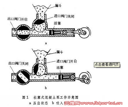

; H/ o1 @. `1 q) M* ^) q: ^% ]有没有一种泵输送没有任何流动性的物料(是一种酱料、里面含有颗粒物),并且最好可以计量?我用转子泵试过,料根本打不出来?

混凝土泵,&………………
