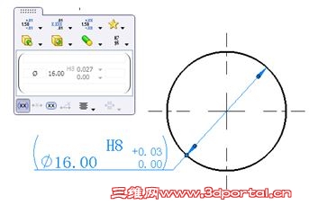

请大侠们看看“h8”的位置如何调低一些呢???! _7 X7 q+ D: `4 o
, g2 L$ n' k  c) M2 ~/ d

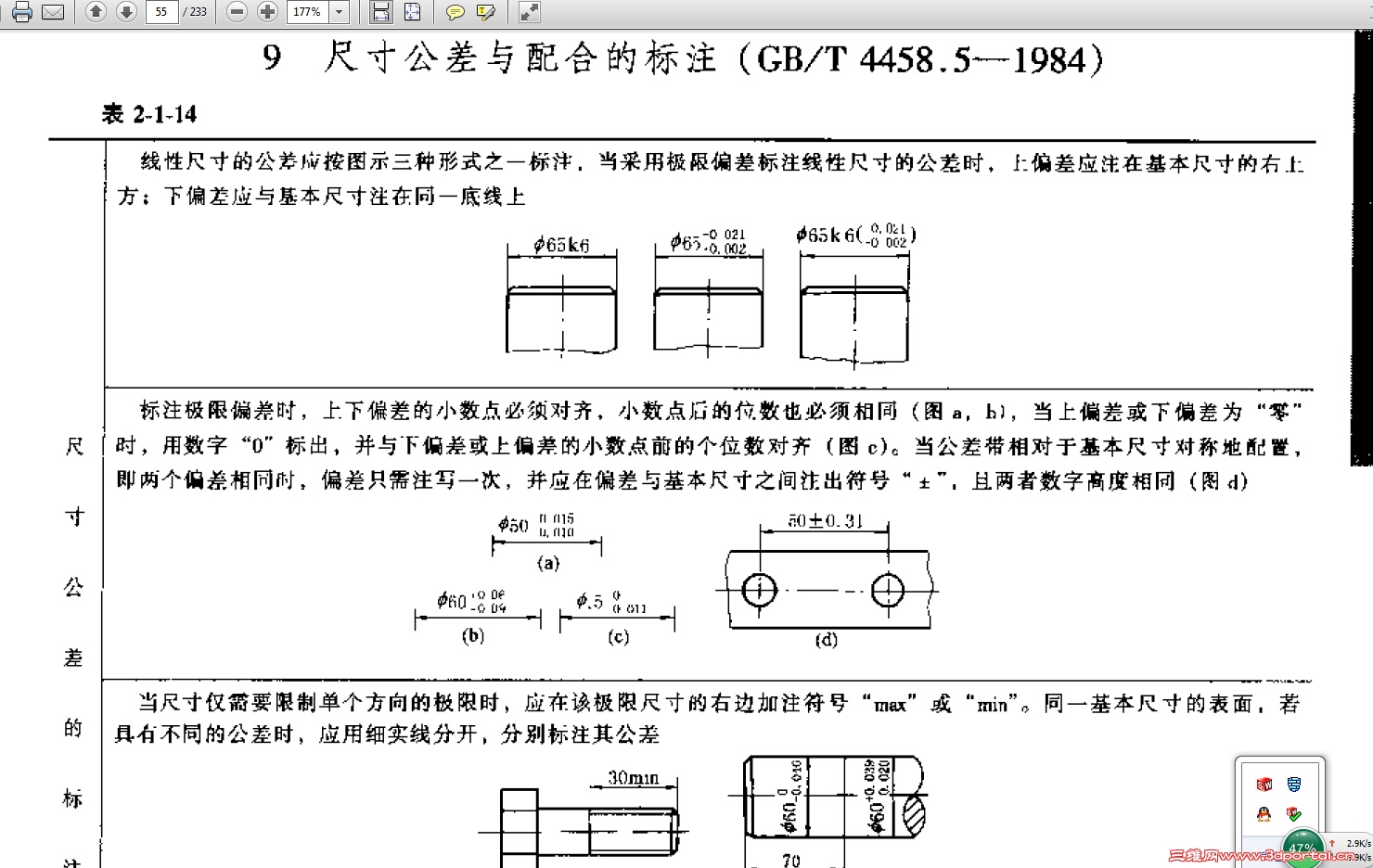

* X2 {: V; o0 ]% D基础知识!尺寸公差是这样标的吗?基本尺寸都打上括号????看看机械手册的GB标准,不要为了画图而画图,基础知识很重要的!

5 ~  g$ r! [2 [基础知识!尺寸公差是这样标的吗?基本尺寸都打上括号????看看机械手册的GB标准,不要为了画图而画图,基 ...
! k5 V& S9 ?- }. g加括号,也不能说一定就错了吧?比如在装配体中,有的基本尺寸就被迫只能给出参考尺寸了,这种情况下加括号应该没问题吧?只能说,楼主这种零件上的单个尺寸也加上括号确实是有问题的

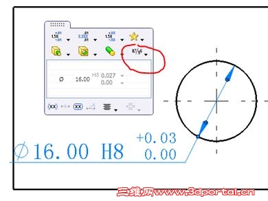

你可以在出现的最后一个图示中调节位置
发表于 2015-1-8 09:03:12 | 显示全部楼层 来自: 中国辽宁盘锦
看2楼给的左侧菜单里就有

在大家的帮助下,问题解决了。详见下图。
