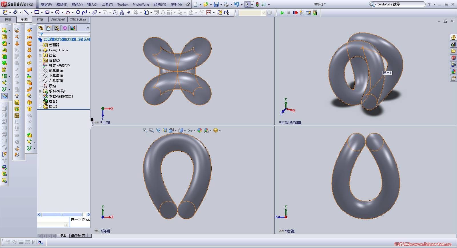

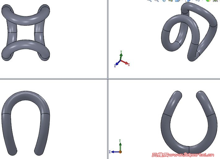

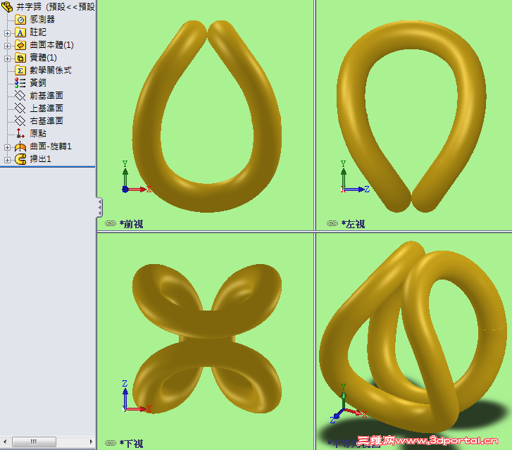

发表于 2015-1-7 21:48:34 | 显示全部楼层 |阅读模式 来自: 中国浙江嘉兴
上看如井前看似蹄,所以就叫做 "井字蹄"
; i5 `& s( @# ~3 f有興趣練練草圖了
, v  B1 A4 c) t9 G4 u; z) c! \6 g. J
, q5 @; a) `; u! v
# i% Y: b! n: a  F3 a

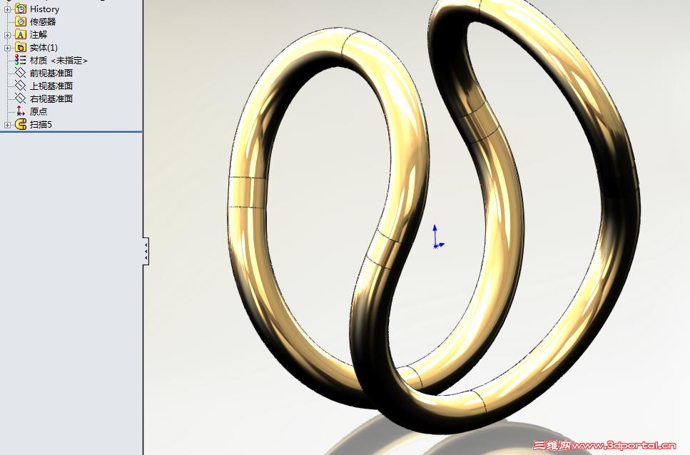

 楼主| 发表于 2015-1-8 08:38:45 | 显示全部楼层 来自: 中国浙江嘉兴
參考
* a6 `; |9 q  }3 B' T. h. j
, X  v* o8 s2 _) x4 S: g capture_01082015_083656.png

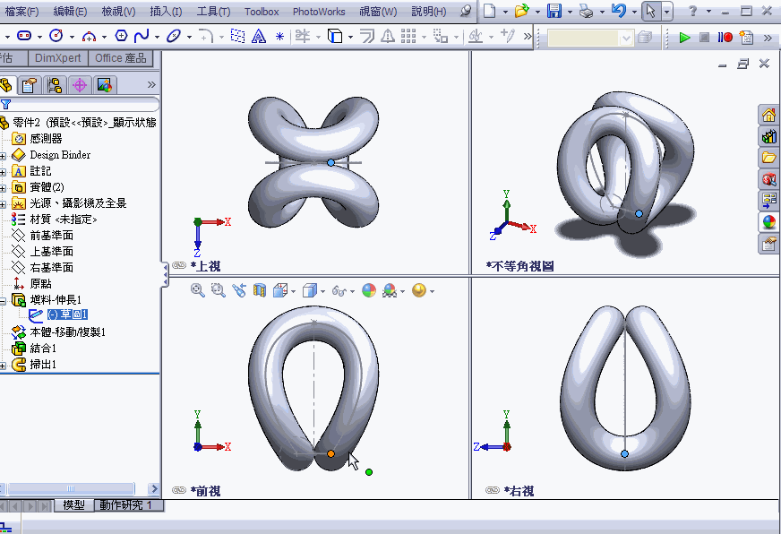

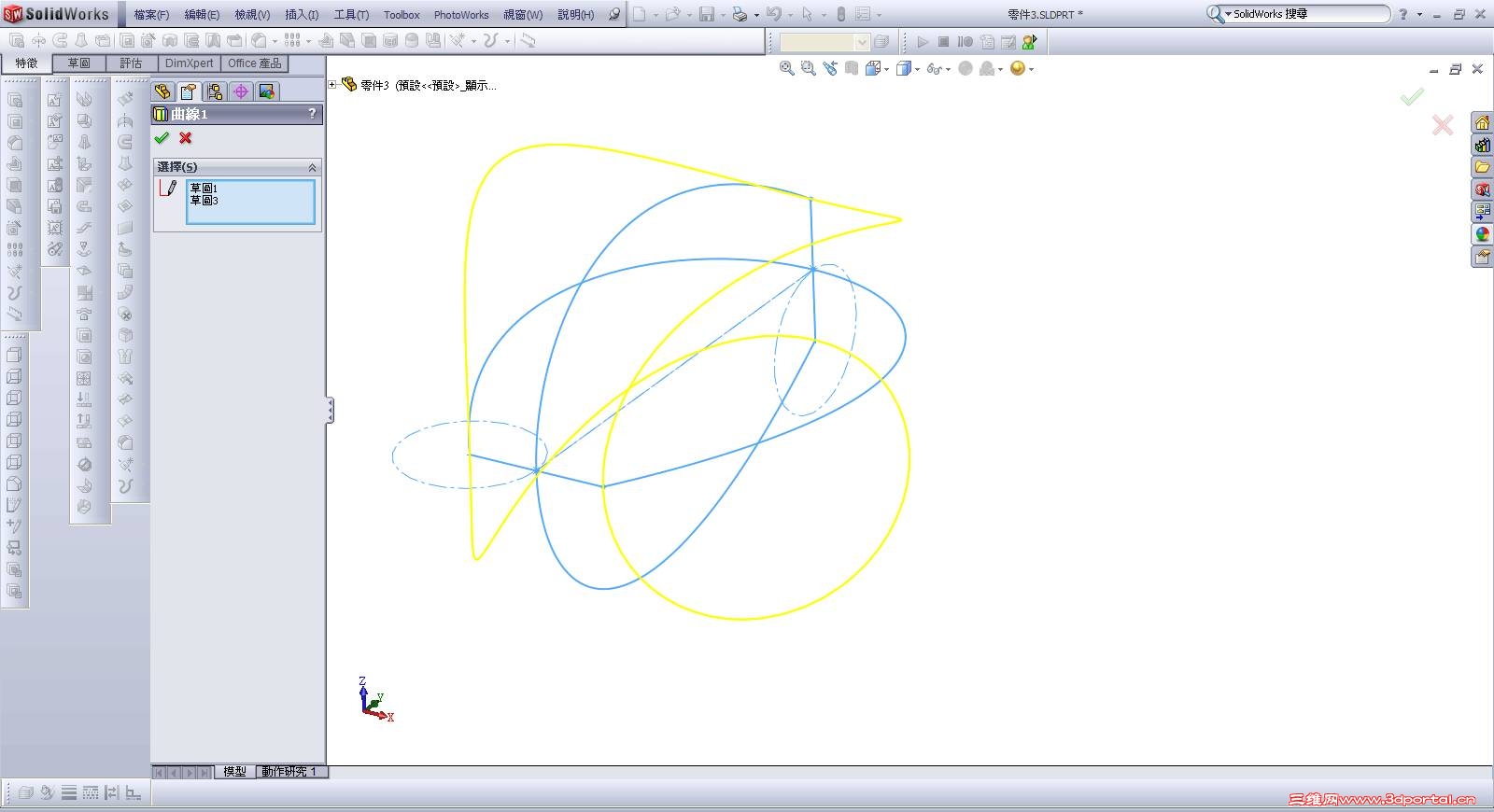

发表于 2015-1-8 11:08:48 | 显示全部楼层 来自: 中国台湾
參與練習
7 |0 A* m  e& |實體結合產生輪廓線
8 c/ M* }+ t0 t8 Y7 X5 W" c# z 001.gif 9 z0 _0 ~$ u6 t) a
; k. o9 n7 D6 h0 j
投影曲線$ D; t! V9 y8 o$ v! O4 b# q
圖片2.jpg ' n0 _8 r( E" A/ ^& ^+ c
圖片3.jpg 2 g$ w' r: g# D

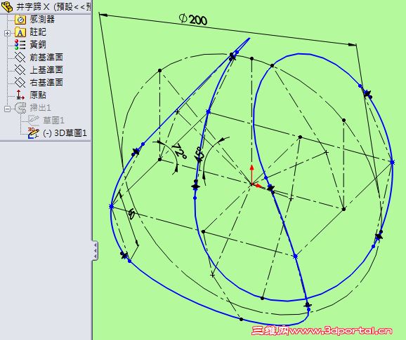

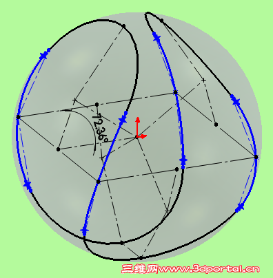

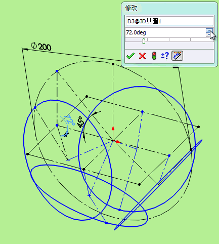

 楼主| 发表于 2015-1-8 11:30:24 | 显示全部楼层 来自: 中国浙江嘉兴
本帖最后由 ryouss 于 2015-1-8 11:46 编辑 7 |/ p% F; v( B+ _* K
9 L: K) G$ u( q& @; `7 G& q
個人認為先把基本概念練孰,就比較容易深入高階變化,2 E: i3 U: A1 P9 S
如本主題是先要有球體的概念,認識清楚再練習直接的3D草圖作畫(如圖),如此漸進就能逐步練好基礎了.. ?# c6 C5 ~4 K7 e
& y- F* g) Z0 |1 K6 C
capture_01082015_111842.png capture-4.gif . p' \* D. ?/ W2 p8 P2 U+ O
  U, d8 Y) d3 H! D4 E% _  f: x0 b

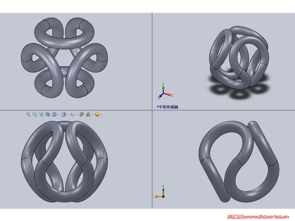

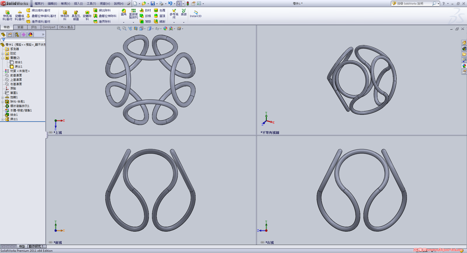

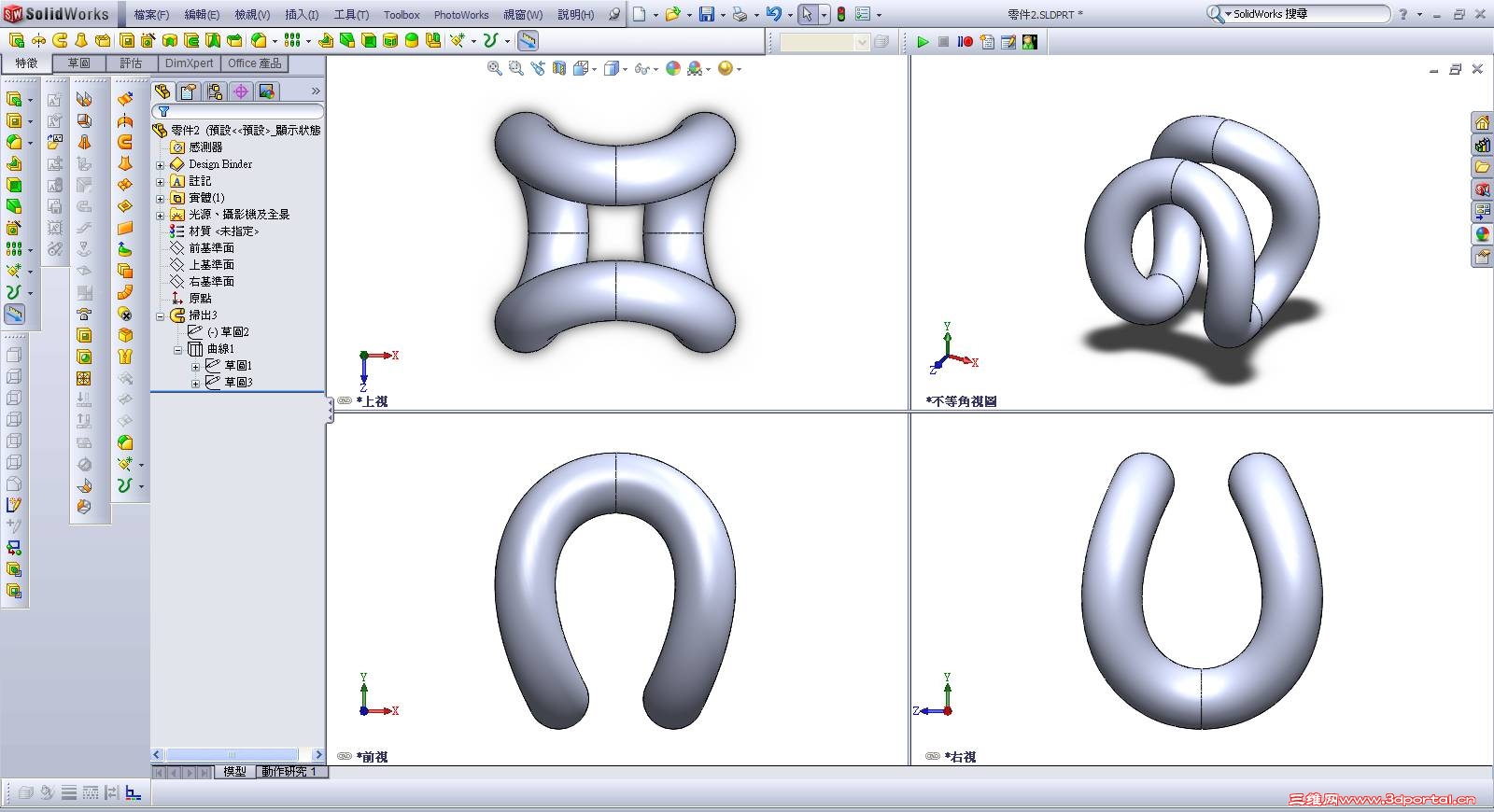

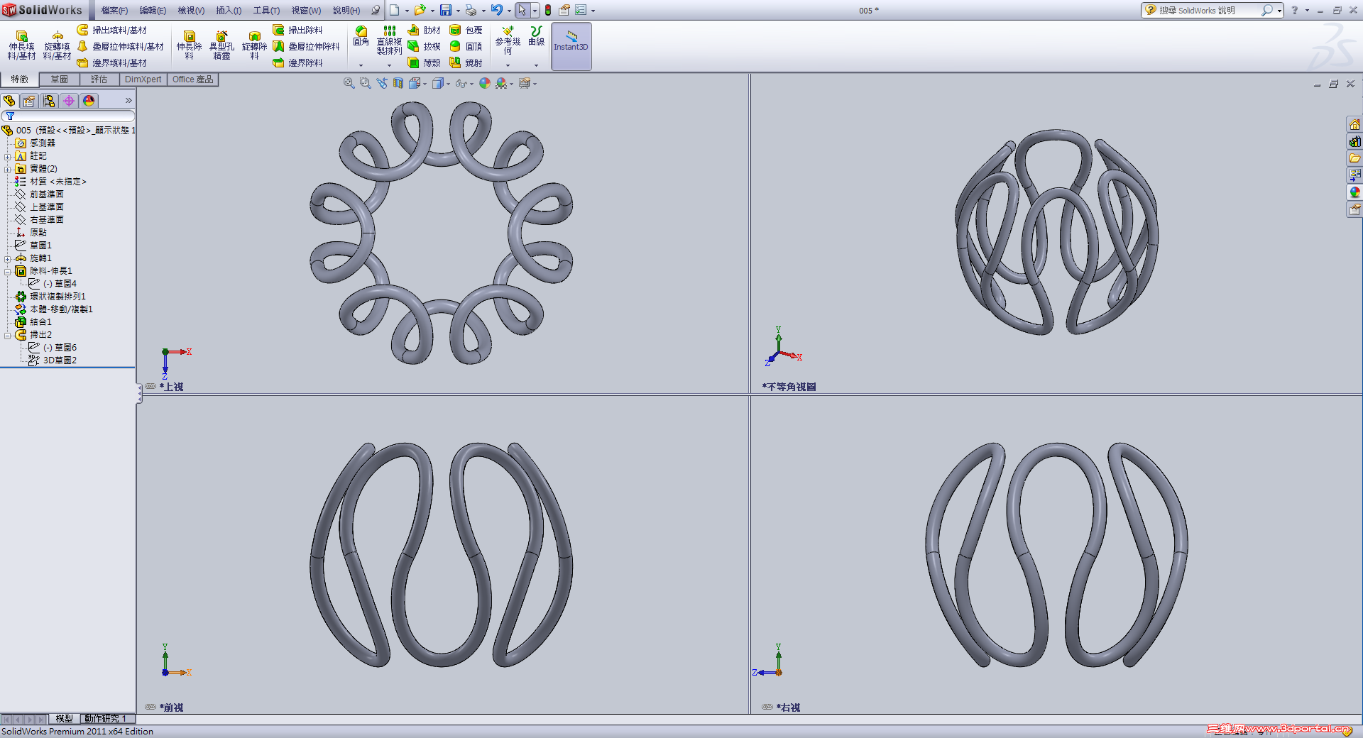

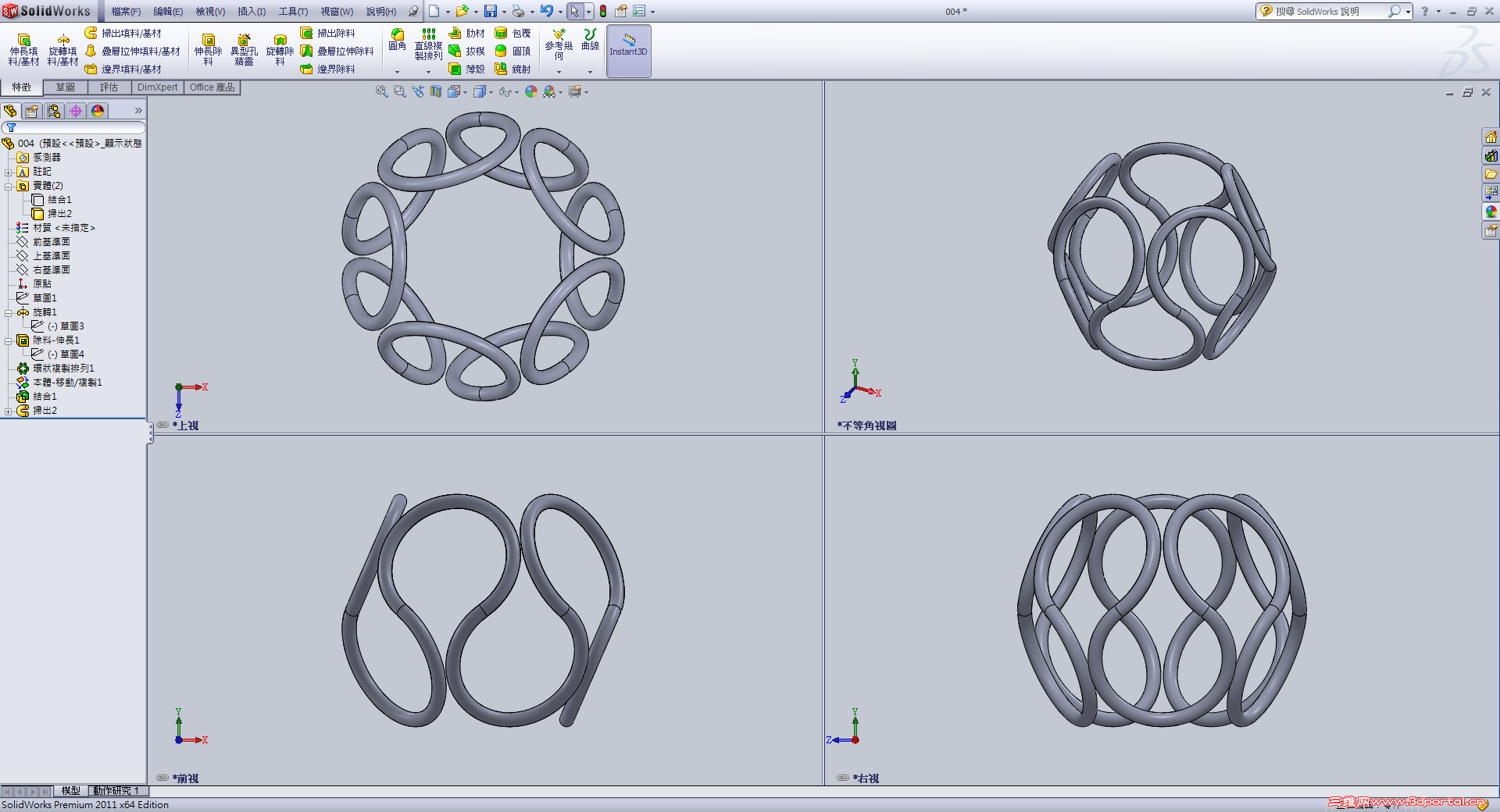

发表于 2015-1-8 16:47:05 | 显示全部楼层 来自: 中国台湾
2 d' Y2 l# f0 Q6 w4 F2 h
ryouss 发表于 2015-1-8 11:30 static/image/common/back.gif' F/ X7 L; @1 C; i, X) Q
/ ^3 v  c4 i) \. Y- j0 d4 v如本主題是先要有球體的概念,認識清楚再練習直接的3D草 ...
" U) W7 q5 s: r! |! K! P- T
感謝作法分享, 依據概念在延伸
5 j5 C" D# z; a2 Z1 r5 ^8 s' l# K 004.png $ @" X' n6 c5 c7 r, L! w
5 c- a; x9 u  ^) s: B  H  a* M 006.png
