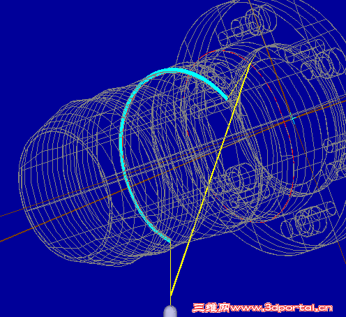

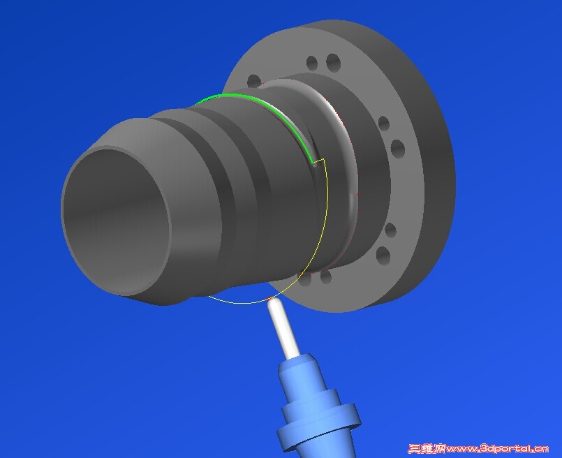

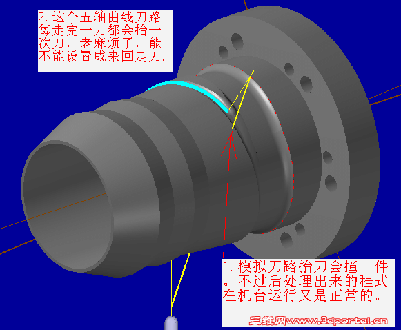

     如图:X6版软件
$ Z0 Y5 K; {1 ?                    1.模拟刀路抬刀的时候跟工件有干涉,但机台运行倒是正常的,在那里设置能让模拟时正常抬刀空走呢?5 }0 m0 X) }% f/ E4 \
                    2.  这个五轴曲线能不能设置成像缠绕大法用斜插下刀一样来回铣削。  刀路每走完一刀都得抬 一次刀老麻烦了。

那个模拟有问题,上机没问题是因为后处理中有算法做到安全避让.
1 u5 B1 T. ^1 Y7 L+ E. ^; r+ `如果想要看起来正确的转过来,要使用X7或以上版本..至于双向.五轴曲线貌似没地方设置.

软件设置的问题。这里可以做到模拟不撞,不管是什么版本。买个关子,楼主仔细思考下。* F) d- ]7 o& n  t" _0 Z
机器实际撞,不是后处理问题。
" f  n4 m5 k' C5 _因为后处理涉及到控制系统/机器结构等,如有无TCPC,以及TCP补偿等。
) T8 h4 s+ r9 y' O8 h2 B机器实际加工没事,那是因为模拟是刀具运动,最短距离。
' q; {8 k" R* h% g$ o: j6 @; `: D实际是旋转轴在运动,刀具在某一点不动,轴在旋转。
% z( Y9 Q4 N% t  g(这个间接的回答了开始处留下的卖关子了.........)

在MCX6的软件模拟中是绝对无法做到模拟不撞的.除非你把安全高度设置的很高,这根本就不是软件设置的问题.不要听楼上瞎掰.
发表于 2015-1-8 14:57:31 | 显示全部楼层 来自: 中国上海
从X7版本开始 可以通过软件设置将五轴曲线做成这个样子,之前的版本是不行的.但之前版本的后处理出来代码是安全的,因为之前版本快速移动的安全避让是靠后处理完成的.而不是操作完成的./ K1 F( N! I# Q2 ]
2 H8 A3 V2 ?1 }如果你心不过我,可以让楼上在MCX6中用五轴曲线演示下如何做到我这样.能做到我绝对会虚心学习.

mastercam可以设置一个安全区域,有圆柱,球体等。
( x+ v# j3 S) {9 l这个只要设置圆柱安全区域跳刀即可,刀路安全,后处理出来更安全。
! m/ p/ ]0 P, j因为我之前就是这么做的。

% }, b2 W7 C; f" b1 ]* E. g4 J安全参数是有,但无法做到圆弧链接。你先前讲的都对,但不适用于MC自身的模拟。

" ?4 x8 Y/ B' z$ g0 _设置了安全区域结果还是跟机台实际走的刀路轨迹不一样, 谢谢!
