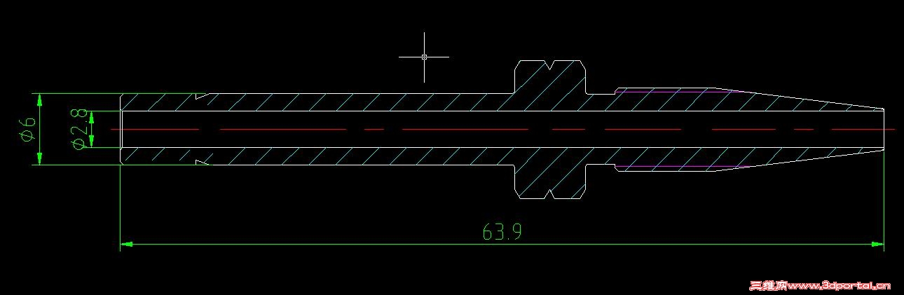

我们有一个304不锈钢零件,孔是2.8mm,加工起来时间很长,不知道哪位大神能不能提供一下建议?+ F9 o) ?6 e, f! N

采用厚壁不锈钢管,保证内孔2.8,只车外圆即可。
 楼主| 发表于 2015-1-8 10:51:11 | 显示全部楼层 来自: 中国广东东莞
我的是六方的外形,
 楼主| 发表于 2015-1-8 10:56:09 | 显示全部楼层 来自: 中国广东东莞
而且螺纹还要滚牙
发表于 2015-1-8 12:51:07 | 显示全部楼层 来自: 中国湖北黄冈
: U0 g2 t5 z9 |5 Y8 p* Y9 E0 K
# d: `; Y8 @# l批量大小如何?
: U+ o1 G) k% R# N如果批量大是否可以考虑用空心管子局部电热镦粗、再加工外六方和外径6mm、螺纹。必要时用钻头或电火花修内孔(电热镦粗时孔有变形或者闭合了)。$ ^1 q  i, L8 N, G: L1 F' v
仅供参考。
发表于 2015-1-8 12:56:27 | 显示全部楼层 来自: 中国辽宁沈阳
将六方改为对称铣削平面,其它如2楼所说可以简化很多,并且省材省工。
发表于 2015-1-8 13:20:23 | 显示全部楼层 来自: 中国陕西西安
深径比30以上,又是304不锈钢,钻孔加工是比较难。
) B; m& q# G2 Q& b$ D% B建议采用按5#方法做。
2 b) h# s' z8 V1 z& ?3 o: b/ S' f  E( ?& i
发表于 2015-1-8 13:24:39 | 显示全部楼层 来自: 中国陕西西安
如孔的要求不高,可下棒料,从两头对钻,钻通后再用线切割或电火花修孔。
发表于 2015-1-8 13:27:03 | 显示全部楼层 来自: 中国陕西西安
实在不好做,分两段钻孔,对焊,再用线切割或电火花修孔。

发表于 2015-1-8 13:36:42 | 显示全部楼层 来自: 中国天津
与设计部门沟通,讲零件长度改短
 楼主| 发表于 2015-1-8 14:54:50 | 显示全部楼层 来自: 中国广东东莞
产品是不能改,我们也用是两边一起加工的,现在就是加工时间比较长
发表于 2015-1-8 15:17:46 | 显示全部楼层 来自: 中国陕西西安
yyjsllym 发表于 2015-1-8 14:54 static/image/common/back.gif
  [9 x  F3 B1 h! e6 J" F8 J产品是不能改,我们也用是两边一起加工的,现在就是加工时间比较长
- e) \( U7 i0 A& `1 r8 |
批量不大还可以这样两头钻,如果批量大的话,这样加工效率太低,最好更改设计。
 楼主| 发表于 2015-1-8 16:31:44 | 显示全部楼层 来自: 中国广东东莞
是的,现在就是想问一下有没有什么专机做。
发表于 2015-1-8 19:03:33 | 显示全部楼层 来自: 中国山东潍坊
像个吸嘴,用小孔机吧。螺纹车应该就可以吧。

$ X2 [8 d: G( A3 H: N8 J9 \4 B
以前干过类似产品,孔都是用车床钻出来的,需要高速钻削,专机速度比较难达到。
