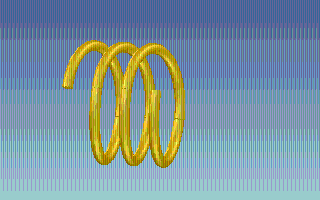

如图,这样的动画是如何用CAXA做出来的啊,求大神帮助

这个是很久以前的一个例子,以半圈弹簧为单位,用移动和转到模拟弹簧伸展。
发表于 2015-1-31 12:41:36 | 显示全部楼层 来自: 中国广东广州
主弹簧两端收尾处带钩的难画

教程及原文件
  m" N' D  n' B9 k, V5 }3 O8 F 伸缩动画视频教程.rar (913.21 KB, 下载次数: 34)
